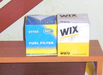

Господа, подскажите кто-нибудь номер топливного фильтра для дизельного двигателя. Никто найти не может. Может кто знает отчего подходит?

sgi11268 08.12.2013 17:04 пишет:
По каталогам SCT - ST754
по WIX - WF8172
по MANN - WK81580
по KNECHT - KC5
по FRAM - P4178
по PURFLUX - CS171
по FIAAM - FT5007
по FILTRON - PP 944
По каталогам SCT - ST754по WIX - WF8172по MANN - WK81580по KNECHT - KC5по FRAM - P4178по PURFLUX - CS171по FIAAM - FT5007по FILTRON - PP 944

Re: Купил Лендвинд Х-6 в свой круг примите [Re: Vlad X-6]
      9 декабря 2013 в 06:06 Гілками
ГРОМАДНОЕ ВАМ СПАСИБО! В МОСКВЕ ВООБЩЕ НИКТО НИЧЕГО ПРО ЭТИ АВТО НЕ ЗНАЕТ. ОДИН МАГАЗИН ЗАНИМАЕТСЯ, КУПИЛ У НИХ РОДНОЙ ОРИГИНАЛ, 4 ТЫС. ПРОШЕЛ, ИЗ ПОД ФИЛЬТРА РУЧЬЕМ МАСЛО ПОБЕЖАЛО, ТЕПЕРЬ ВОТ БЕГАЮ ИЩУ ПОКАЧЕСТВЕННЕЕ.

      9 декабря 2013 в 20:38 Гілками
Вот так и у меня было,пока не поставил от Чери Истар 2л,затянул и всё,как резьба просслабленая,болтался как то...

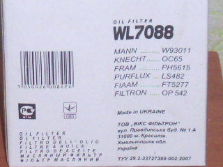

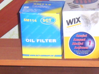

      10 декабря 2013 в 19:35 Гілками Прикріплені файли (0 завантажити)
sgi11268 10.12.2013 17:58 пишет:
ПРОШУ ПРОЩЕНИЯ ЗА НАГЛОСТЬ, А НОМЕР МАСЛЯНОГО ФИЛЬТРА ИЛИ ОРИГИНАЛА НЕ ПОДСКАЖЕТЕ? ЗАРАНЕЕ БЛАГОДАРЕН.
Пожалуйста маслянные фильтры. Оригинал не сохранился.

      10 декабря 2013 в 19:36 Гілками Прикріплені файли (0 завантажити)
И ещё фото. Воздушный фильтр ставлю от МОСКВИЧА 2141, только меняю чаще. Это Вам на будущее, если вопрос станет по воздушному фильтру.
