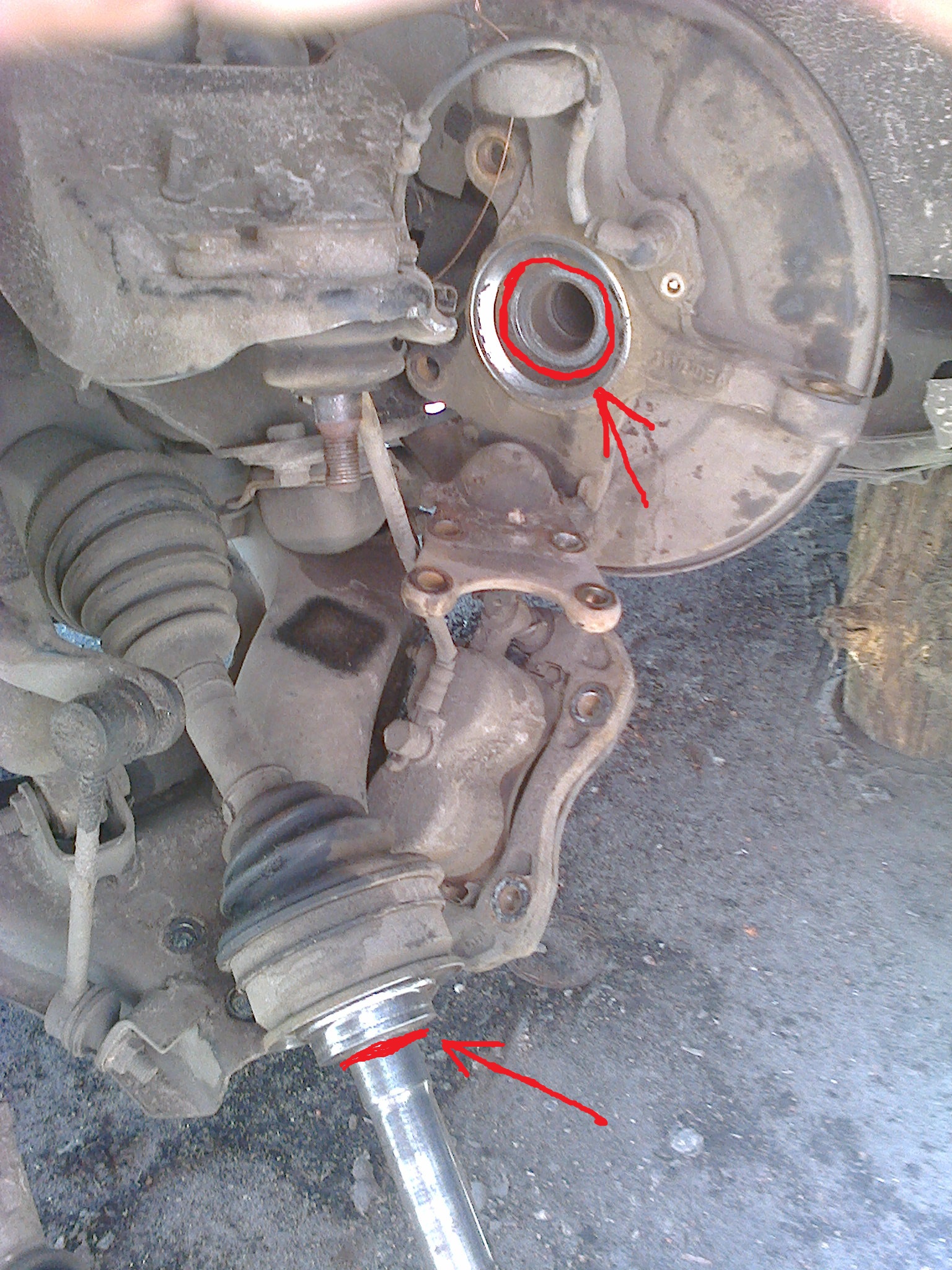

А как этот подшипник называеться. Как хоть спрашивать в магазине.

ovish 01.06.2014 19:57 пишет:
Подшипник передней ступицы игольчатый NTN 7E-HK3016C это номер который становится на Ховер
вот тема, http://www.chinamobil.ru/bb/viewtopic.php?t=8653&postdays=0&postorder=asc&start=90
размер только 30*37*16. Еще люди ставят бронзовую втулку вместо подшипника.

      1 июня 2014 в 22:43 Гілками Прикріплені файли (0 завантажити)
Мне на сто сказали что это игольчатый подшипник на приводе до ступицы, с староны моста на шрусе,размер 30 на 52 ширина подшипника 2,3-2,5мм. Это он.
Или мастер што-то не то намерил.

Re: Купил Лендвинд Х-6 в свой круг примите [Re: ovish]
      1 июня 2014 в 23:14 Гілками
чем смог...

Re: Купил Лендвинд Х-6 в свой круг примите [Re: w.w.w]
      2 июня 2014 в 01:55 Гілками
w.w.w 01.06.2014 20:22 пишет:
Бронзовую нельзя однозначно,там большие нагрузки.Разве чтоб доехать!
      2 июня 2014 в 02:04 Гілками
ovish 01.06.2014 22:43 пишет:
Вы сфоткали иголку от подшипника на тетрадке в клеточку и клетка 5 мм?Тогда вам не подойдет не Димын размер,ни то что Вам намеряли.Тут простая математика.Лучше снимайте оригинал с другой стороны.хотя можно замерять штангелем диаметр гранаты,диаметр посадочный в ступице и углубление.Но ваши измерители что то не правильно померяли,не сходится!
      2 июня 2014 в 12:05 Гілками
http://www.shop.autopriisk.ru/product_504.html
Надеюсь поможет.
Что бы подшипник дольше сохранился, ему желательно, больше движения давать, в том числе и крестовины переднего кардана. На моем автомобиле, блокираторы (хабы), передних колес, включенны постоянно и вращение всех вышеперечисленных узлов, происходит в холостом режиме тоже постоянно. Когда надо передний привод включить, перевожу рычаг в соответствующее положение.
