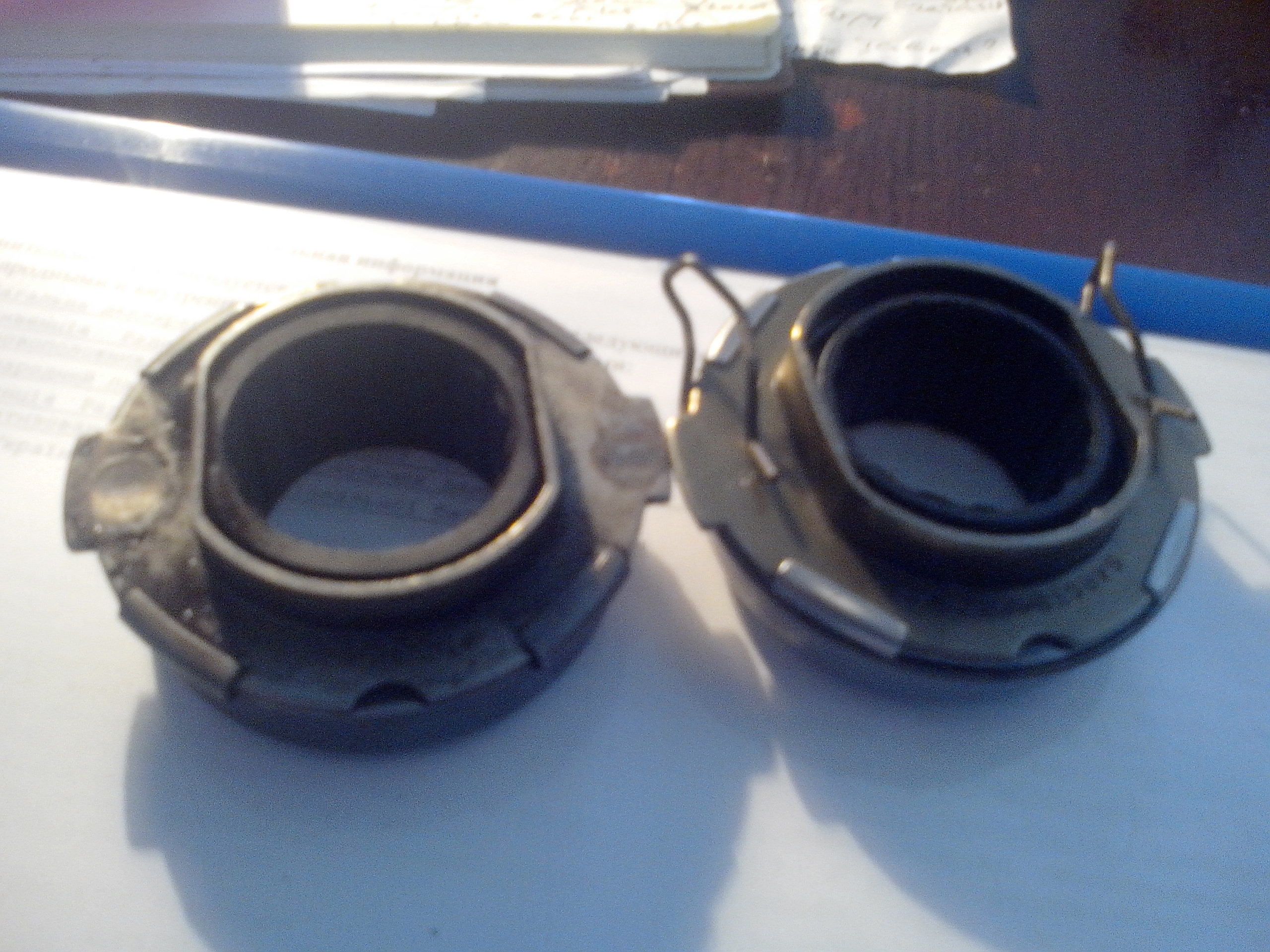

Ну вот и настал тот день замены сцепления,зашумел выжимной при нажатии,снял с рычагов кпп потресканные пыльники,ну и наверно дддиск сцепления тоже пора менять,почти 100тыс пробег,кто менял и что ставил?

Намучился конечно,но результаты следующие---текло масло между сальником и поддоном,подтянул и промазал,сальник идеальный,диск подустал и имел толщину 7.5мм,новый 9мм,24 шлица,подошел Валео,номер напишу,хотя по наружному на 1.5мм меньше,но это не важно,а вот с выжимным проблема,перелазил весь рынок,нашел почти похожий,но вилка шире его посадочного места на 1.5 см!,можно было конечно вилку сделать уже,но нашел в Запорожье родной выжимной за 146 грв,рыночный почти 600грв и ещё надо переделывать вилку,,одним словом справился,теперь впереди регулировка заднего моста и ревизия подшипников полуосей заодно!Не завидую тем кто попал на ремонт коробки или скаж ем кузовщины,тк проблема с запчастями....

Всё нормально стало,но теперь звук коробки услышал или раздатки,видимо плохо стала гофра рычагов и звук чётко слышно.Теперь вопрос кто то делал коробку,судя по всему это подшипники шумят,одним словом 100тыс и всё начинает сыпаться. Опель Фронтера был у меня и прошел 350тыс,только кольца менял,о коробке и речи не было,а тут.....
Одним словом если кто то делал коробку отпишитесь!
Вот фото выжимного
