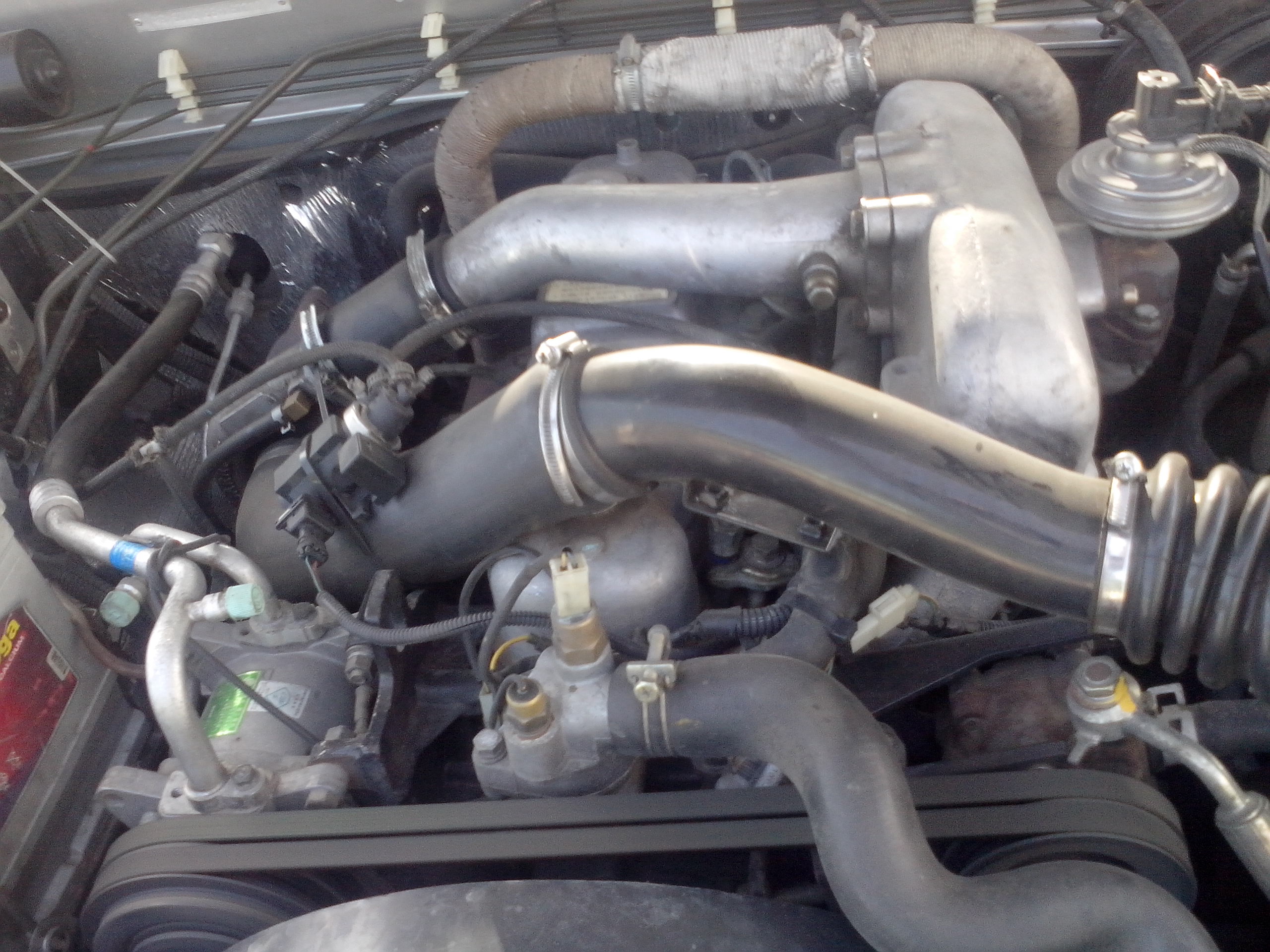

Доброго времени суток форумчане. Вот возникла серъезная проблема с турбиной: как только набирает 3 тыс оборотов турбина выключается и как будто машину тянят ну сами поняли за что. Причем не важно на холостых или на ходу. Какие у кого есть варианты в че может быть причина? 2,8 дизель 2008 г. пробег 78 тыс км
Еще раз всем здрасте! Нашел проблему: Патрубки на турбину стоят оба не родные- из какойто гофры. После 3 тыс турбина просто сжимает и засасывает. Оббегал весь рынок не подобрали ничего. Но сеточку и отстойник почистили грязи было ужасно.

Гофру может сжимать и от забитого воздухана,а сетку правильно почистил и как эффект?

У меня родная гофра потрескалась. Родного ничего не нашёл, даже с Китая под заказ надо ждать 2 месяца и 100% предоплата. Я установил воздушный патрубок от инжекторной ВАЗ 2107, правда пришлось патрубок доработать (заглушить небольшое отверстие сбоку) и пришлось доработать и металлический патрубок (резал его и выгинал до нужного угла) немного помучался, но с помощью сварки всё получилось. Завтра выложу фото, как всё получилось. Теперь всё отлично.

не знаю правильно почистил или нет но была грязная и забитая а стала чистая. Проблема не решилась так как сжимает патрубок и машина давиться и турбина отключается. Воздухан нормальный. Буду кулибничать с патрубками. Дали какой то газелевский именно для турбины с изгибами резать и подгонять однозначно придется. Сейчас зайду на рынок за бубном и попробую потанцевать
Что из этого получиться напишу

Я тоже менял гофру,подбирал на рынке,интересно сколько родная стоит,на рынке обошлось в 200грв .Трубу использовал родную,но обрезал,клапан прикрепил хомутом,короче упростил патрубок,а то через чур хитрой формы.
