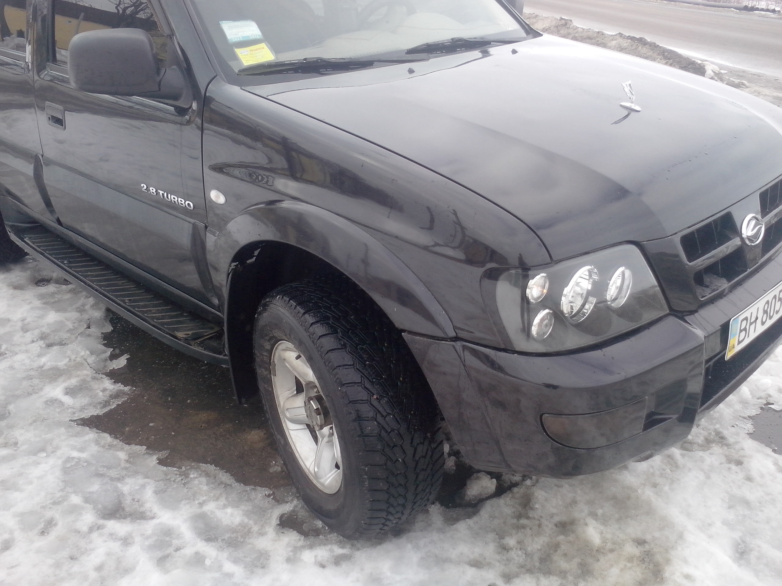

      2 февраля 2015 в 21:54 Гілками Прикріплені файли (0 завантажити)
Предложили золотистого цвета Ленд Винд,салон кожа,теперь свой продаю,2008год,пробег 100т,отл сост 9500 старт фото
Змінено fantomasxxxx (21:55 02/02/2015)

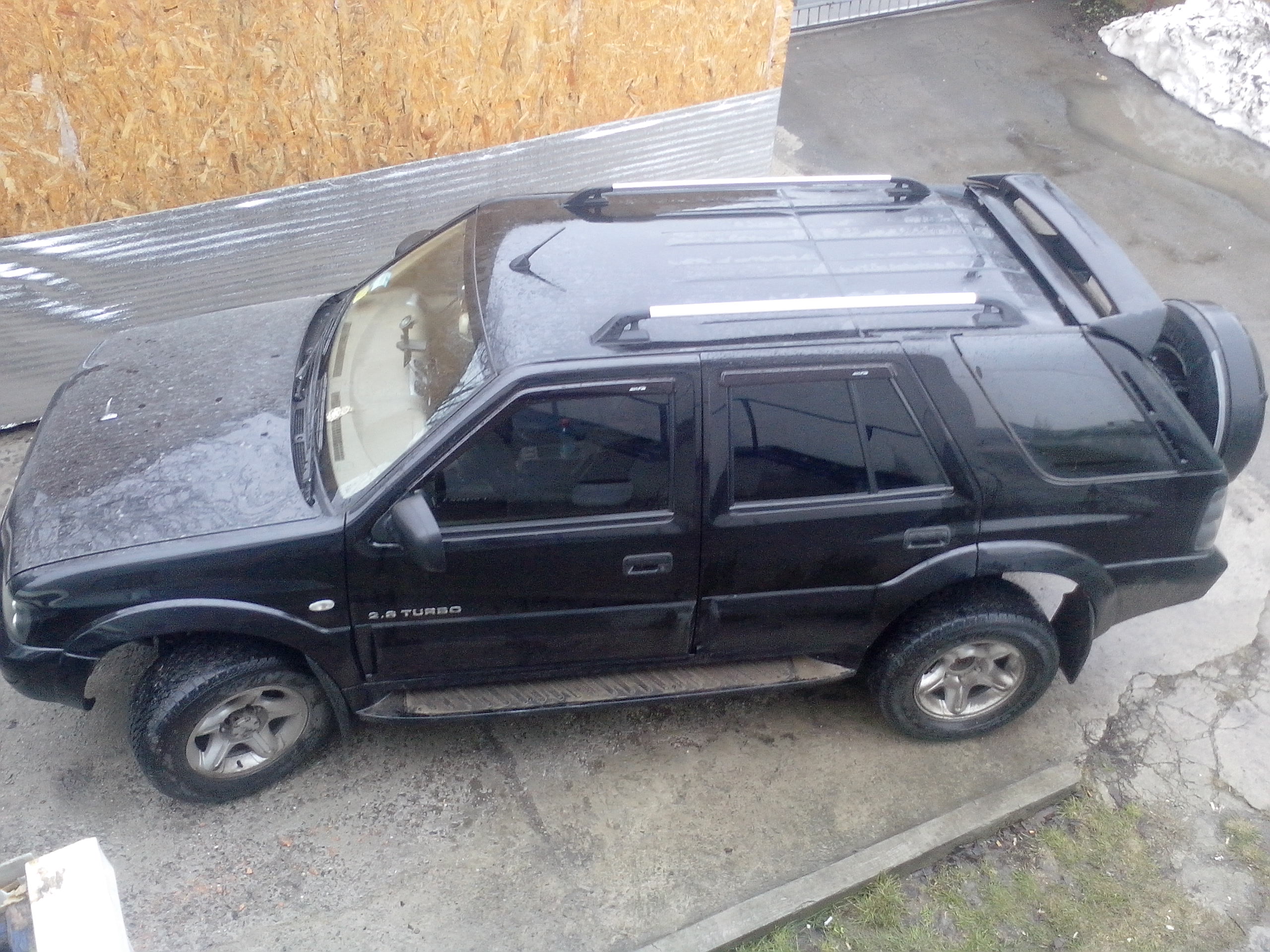

      2 февраля 2015 в 21:57 Гілками Прикріплені файли (0 завантажити)
И ещё
И ещё
