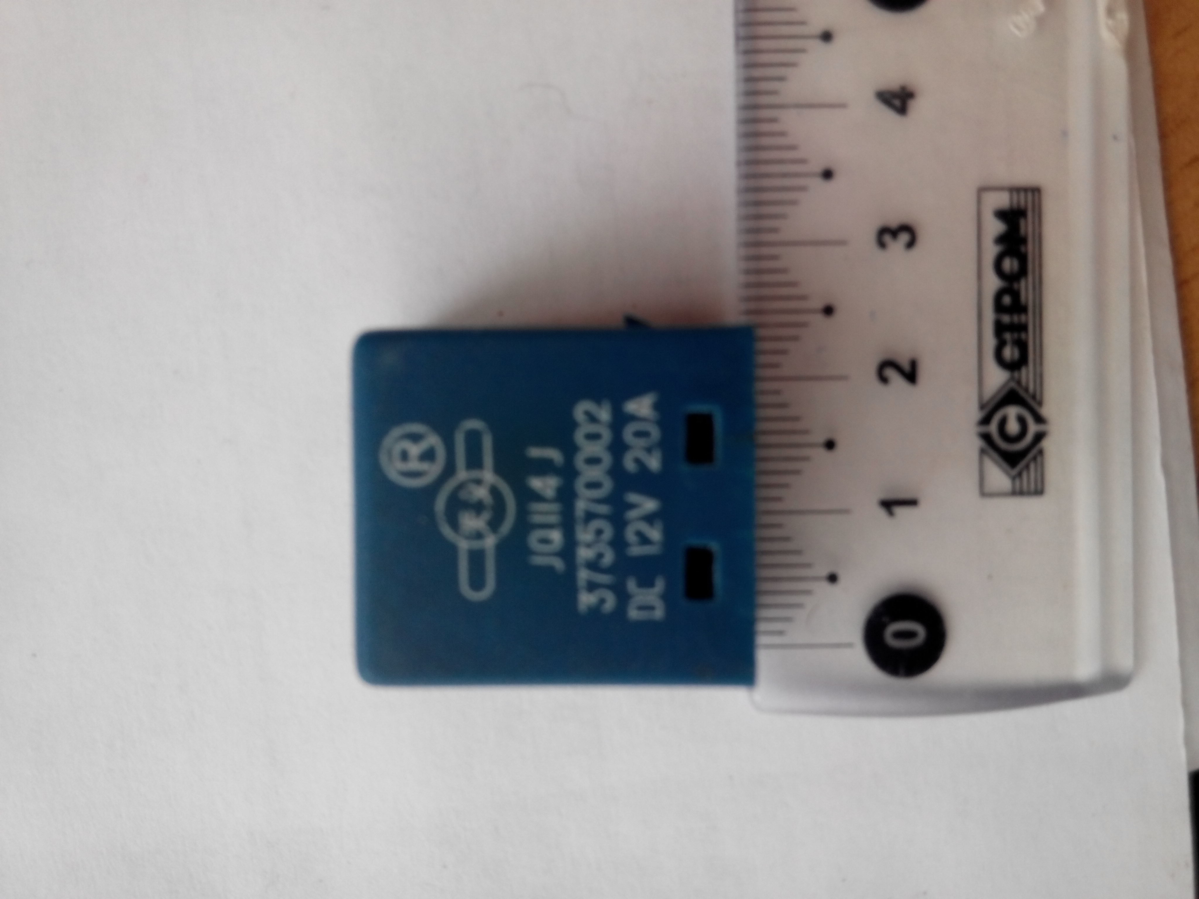

Нет.Грешу на реле 1, в продаже не вижу таких. Скоро весна, пока с тумблером поезжу-может вылезет неисправность, но далеко боязно...

Я бы не искал именно это реле,опытный электрик поставит и обычное,только на проводах будет,знать только на замыкание или наоборот работает

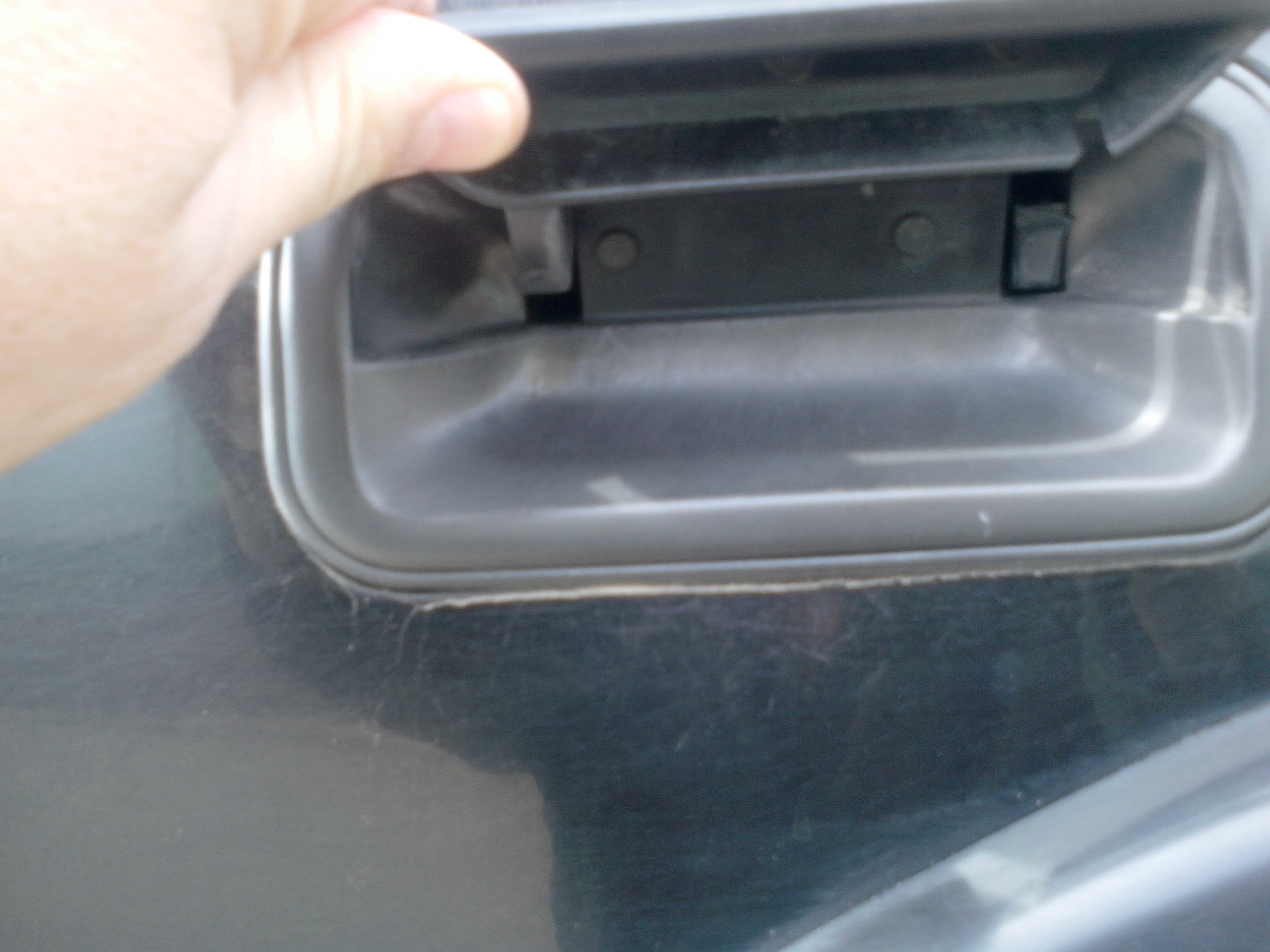

Сегодня сломал ручку двери(наружную),сначала туго открывалась и вот теперь в поисках,ремонтировать нет смысла--всё равно отломается,может от Фронтеры подойдёт,кто то сталкивался с этим?

Ручку не менял, но внешне копия и похожая, я бы сразу пошел в опель и спросил ручку от Фронтера А, или разборка Опель, Исузу, если есть возможность.

Я думаю, что в вашем случае, нужно заняться именно восстановлением! На Опелях таже проблема, что и у нас - значит товар ходовой и редкий, доллар сейчас в цене, значить и ручка будет очень не дешевая. Вам ее всего-лишь надо снять, залить бокситовой смолой и возможно, как нибуть до усилить конструкцию,но это по желанию, или отдать в мастерскую где паяют бампера. Так 100% будет быстрее и надежнее

На Фронтеру лучше снабжение и ручки ломаются часто или нет, сравнивать сложно. У меня ломался механизм стеклоподъемника на Лендвинде, так говорят идите в Опель...
Заварить, как вариант, от безысходности, но будет ли дешевле, вряд ли.

У меня, дети поломали внутресалонные ручки, я не спеша все там усилил обмотал, приклеил и т.д. и уже лет пять поломать не могут (я просто центральный замок закрываю, когда с ними езжу, а по приезду, не дожидаясь остановки и открывания мною центр. замка все дергают ручки.) вот такая безысходность получается . а на счет качества опелевских ручек, я уверен на все 100% ко мне не раз подходили владельцы фронтер с вопросом ручек ( где взять китай и подойдут ли)
А делать сейчас все нужно самому, чтобы было надежно и дешево!

Надо снимать карту. В основном все можно решить стяжками (для электропроводки). Но в одной пришлось поставить хитрую шайбу, потому-что пластмасса разлетелась, теперь эта шайба выполняет функцию тормоза, для тросика.Весь смысл в том, что на ручках можно колхозить все, что угодно, все равно этого не видно, все , что от ручки надо - это чтобы она тянула тросик , а дальше нужна только фантазия мастера.

С внутренними вопросов нет,а вот наружные...Сегодня позвонили с сервиса 25 уе(за кусок пластмассы),попробую восстановить.

Сделал ручку и внутреннюю и наружную,оказывается внутренняя тоже была с трещиной в районе тросика,заклеил,стнул пласт хомутами и нормально,а наружную пришлось сверлить и саморезить,клеить и паять,теперь жесткость есть,будет жить,а то как то 600грв за кусок пластика не хотелось отдавать...Замок смазал и теперь одним пальцем открывается и захлапывается
