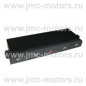

подскажите где находится реле поворотов 2,8 TDI ( перестали мигать поворотники , просто горят и не мигают )
Ищите в правой двери в блоке управления стеклоподъёмниками.
Можеть быть я и ошибаюсь, но помоему у нас два реле. Одно точно в правой двери блока управления стеклоподьемника, но оно отвечает за аварийную сигнализацию при открытой двери (я эту функцию давно вырубил), а другое реле находится у левой ноги водителя, под торпедой. Но у меня бензинка и могут быть отличия с дизелем. Сегодня буду в гараже и перепроверю

всё перерыл и справа под торпедой и с лева так и не нашол снял Блок выключателей панели приборов походу там и есть реле поворотов т.к после его снятия вообще перестали гореть повороты .

искал данный блок в интернете и на ткнулся на московский сайт с запчастями если кому интересно вот он http://jmc-motors.ru/category.php?id_category=69

bow12345 06.06.2015 09:26 пишет:
у нас немного отличаются приборки и комплектации, но то что вы сняли тот блок и перестали работать поворотники - это нормально! Вы просто вытащили фишку из кнопки аварийной остановки и все потухло, так будет на любой другой машине и у меня так!, все просто завязано.
Слушал сегодня релюхи у себя - я чуть выше правильно написал, в стеклоподьемнике пасажирской двери, другая релюха, она включается когда машина заведена - открыты двери или когда сработала заводская сигнализация, за поворотники отвечает релюха, что находится у левого колена водителя под торпедой
У вас она может стоять где нибуть в другом месте, но все равно в салоне. ИМХО

наконец то нашёл реле поворотов оно у нас трёх контактное , находится под торпедой за блоком предохранителей

Реле поворотов часто бывает 3х контактными,похоже на вазовское
