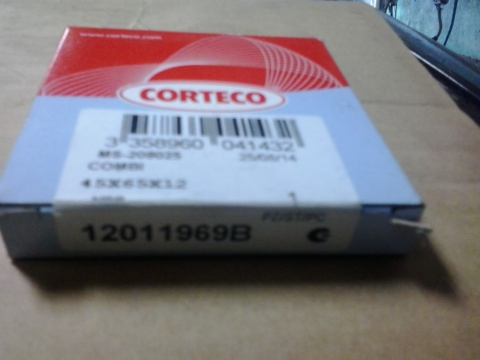

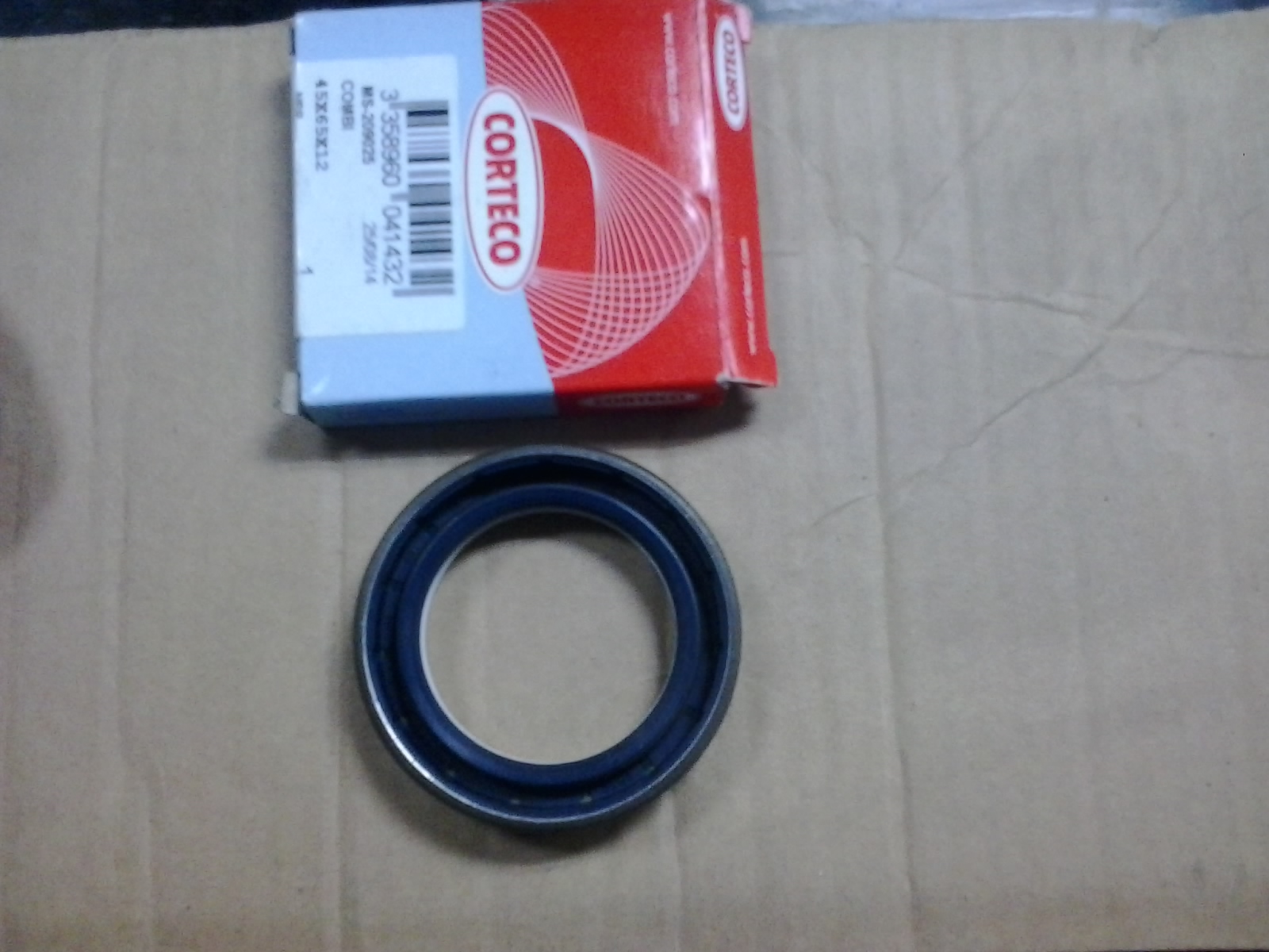

      8 октября 2015 в 14:59 Гілками Прикріплені файли (0 завантажити)
Здравствуйте уважаемие колеги,перелистав все страницы форума,к сожалению не нашел упоминания про сальник задней полуоси внутрений на дизель 2.8,существует ли такой?, так как подтекает масло на суппорт заднего колеса с моста.Писали (Пошипники ступицы 80х40х44 двухобоймный роликовый от хундая, салник полуоси наружный 50х75х10).Если владеете информацией напишите пожалуста.
Если кому интересно сальник хвостовика роздатки,подходит от какогото трактора
Змінено lehik (15:06 08/10/2015)
