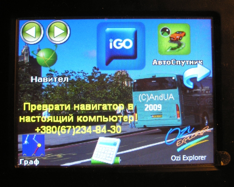

Вопрос в следующем - можно ли установить дополнительный софт как на PDA? Хочется нормальный видеоплеер. Я создал дополнительную кнопку и повесил на нее запуск эксплорера. Пытался установить различные версии PocketMPV и TCPMP как через ActiveSync, так и с девайса из CABов. При первом способе пишет что устройство не поддерживается, при втором на секунду мелькает прогрессбар установки и тут-же пропадает. Никаких сообщений об ошибке, никаких установленых программ. Неужели Windows CE 5.00 такая урезанная, что даже инсталяцию не поддерживает? (Хотя wceload.exe в системе присутствует)

Re: Как установить дополнительный софт? [Re: stepashka11]
      21 мая 2009 в 23:58 Гілками
КНеужели Windows CE 5.00 такая урезанная, что даже инсталяцию не поддерживает? (Хотя wceload.exe в системе присутствует)
Урезанная.
Поставить можно все.

Попробуй переименовать папку МАР в МАР0, потом создай новую МАР, куда и скопируй новую карту.
Если не получится, звони, 535 можно превратить в ПК вот так:
Попробуй переименовать папку МАР в МАР0, потом создай новую МАР, куда и скопируй новую карту.Если не получится, звони, 535 можно превратить в ПК вот так:
