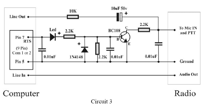

Тут сложность одна -надо скоммутировать сигнал SQL со станции на комп, дабы хорошо резать на файлы.
Далее уже проще. Принцип соединения со станцией можно взять из Эхолинка.
Тут есть с пяток схем, как надо делать интерфейс

      8 декабря 2008 в 13:09 Гілками Прикріплені файли (0 завантажити)
Мама родная, зачем так сложно.
Это сложно ?
Это сложно .

Согласен. Я смотрю и Эхолинк выхода SQL не имеет. Значит режут фильтром.

А вот на передачу не надо делать... -->
Аааа . Ну да, это сильно упрощает схему. Сорри, ступил
В общем все совершенно просто, учитывая, что и слушать можно радейкой вдалеке от попугая. В месте, где есть хороший интернет.
