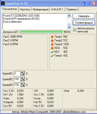

Поймал сегодня на компе глюк. С бухты-барахты вдруг выключился и перезагрузился. В этот момент у меня конвертировалось видео уже где-то часа полтора, работали торренты и я ещё фотки тасовал. Возникло подозрение на перегрев. Установил программу для мониторинга, но ничего разобрать не могу, куча температур, а какая где -
Кто-то может расшифровать картинку?
Какие цифры не опасны для компьютера? Проц я нашёл - критическая для него 67 град. А остальное? И вот та температура, что за 100 меня беспокоит.

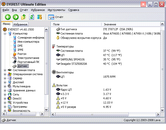

Непонятная софтина.
Поисчи EVEREST.
Непонятная софтина.Поисчи EVEREST

темр3 - 103. Это [*****]
+1
это или проц, или чипсет...

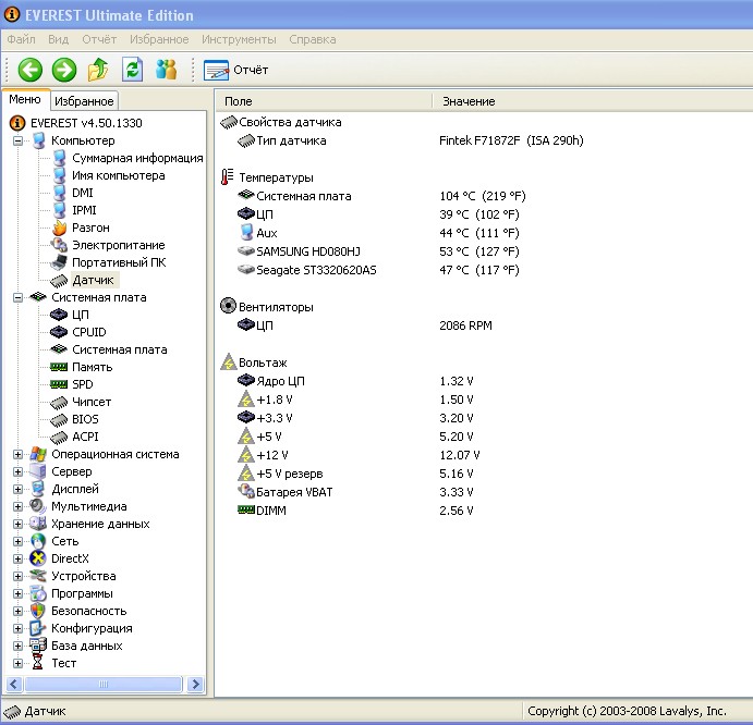

С Эверестом такая фигня.
Так я не понял, мать уже кирдык?
Винт Сигейт - новый, почему он греется
Боковая крышка на системнике отсутствует.
С Эверестом такая фигня. Так я не понял, мать уже кирдык

Процессор Селерон Д 3,06 Мгц, выше 55 не поднимается под 100% загрузкой. В данный момент 40 град. В биосе и этой програмулине температуры совпадают.
Так матери можно чем-то помочь?

Рабочая температура сигейта максимум 60 градусов, так что по этому поводу сильно не парся, просто его ещё наверно "печка" по имени чипсет подогревает.
По поводу чипсета, поддерживаю вариант с отпавшим радиатором.

если на чипсете нет радиатора - поставить.
если радиатор есть - снять, обновить термопасту и поставить обратно + сверху маленький кулер (от видяхи какой-нить) прицепить на обдув.
п.с. у меня так две мамки умерли в свое время из-за перегрева чипсета.

А 103 градуса, это температура в чём? На ощупь вроди ничего такого горячего.

Якщо датчик не бреше і радіатор відійшов від чіпа, то чіп може бути 103 градуса а радіатор при цьому буде холодний/теплий - теплопередачі то від чіпа до радіатора немає!
