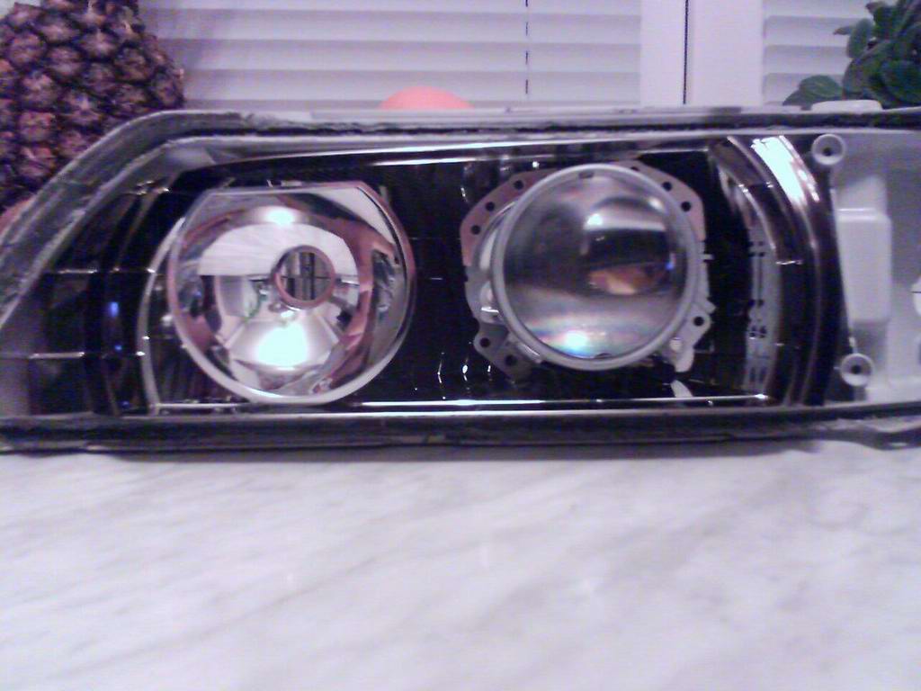

Позволь не согласиться (частично). Во-первых если би-ксенон линзованый - то очень даже хорошо показывает (там только шторка поднимается - лампа жестко фиксирована. но на счет галогена согласен - на дальнем должен быть (хотя бы для того что бы моргнуть, поскольку для ксени частые поджиги череваты быстрым выходом из строя ). Я для себя нашел выход из ситуации. Взял внутренности отбеховской двухглазой оптики (там биксенон линза + отдельно дальний галоген в рефлекторе) и сейчас пытаюсь все это добро всунуть в свою. Так режим работы задуман такой: ближний-ксенон, дальний ксенон+галоген, моргаем в режиме ближнего - оба глаза (в этом случае ксеня уже горит работает только шторка +подключаетс галоген), режиме без света моргаем только галогеном
