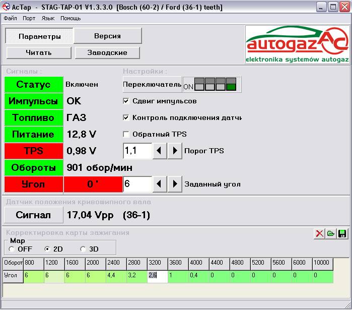

Сообщения: 16672
С нами с 10.10.2002
Re: Поставил ВОЗ(вариатор опережения зажигания) [Re: oO MAX Oo]
      30 ноября 2009 в 11:48 Гілками
Поставил себе Stag TAP-01 ставил в разрыв ДПКВ, купив специальные переходнички, подключил его дополнительно к датчику TPS отключив опережение на холостых.
Залил в него пришивку под свой авто, завелось все с пол пинка, выставил порог ХХ, приблизительно набросал 2D карту зависимости опережения от оборотов. В будущем немного подкорректирую.

Из эффектов - пропал провал который у меня был при 5-й передаче когда начинаю плавно (нажимаю педаль на 30%) ускоряться с 1500 оборотов т.е. в плавное ускорение с 65-ти (часто использую в городе).
В будущем хочу построить 3D карту зависимости опережения от оборотов и сигнала TPS, но придется еще немного теории почитать т.к. пока себе даже не представляю эту зависимость.

Сообщения: 16672
С нами с 10.10.2002
Re: Поставил ВОЗ(вариатор опережения зажигания) [Re: Andrew82]
      3 декабря 2009 в 19:57 Гілками Прикріплені файли (0 завантажити)
выставил такое опережение - поездил, вроде как не плохо.
Что скажете?
      4 декабря 2009 в 02:04 Гілками
Доброго времени суток!
...ну собственно как на приведённом мною графике в начале темы!
прикольно: как выглядит режим 3D?
и почему с 6 градусов на не например с 9?
мерял температуру выхлопа до и после установки?
СО?
47 лет,
Сообщения: 139
С нами с 24.07.2009
      4 декабря 2009 в 09:02 Гілками
Что скажете?
Без нагрузочного стенда, эти карты не имеют никакого смысла. Потому что субъективно по ощущениям 2-3 л.с. (как в + так и в -) не почувствуешь.
