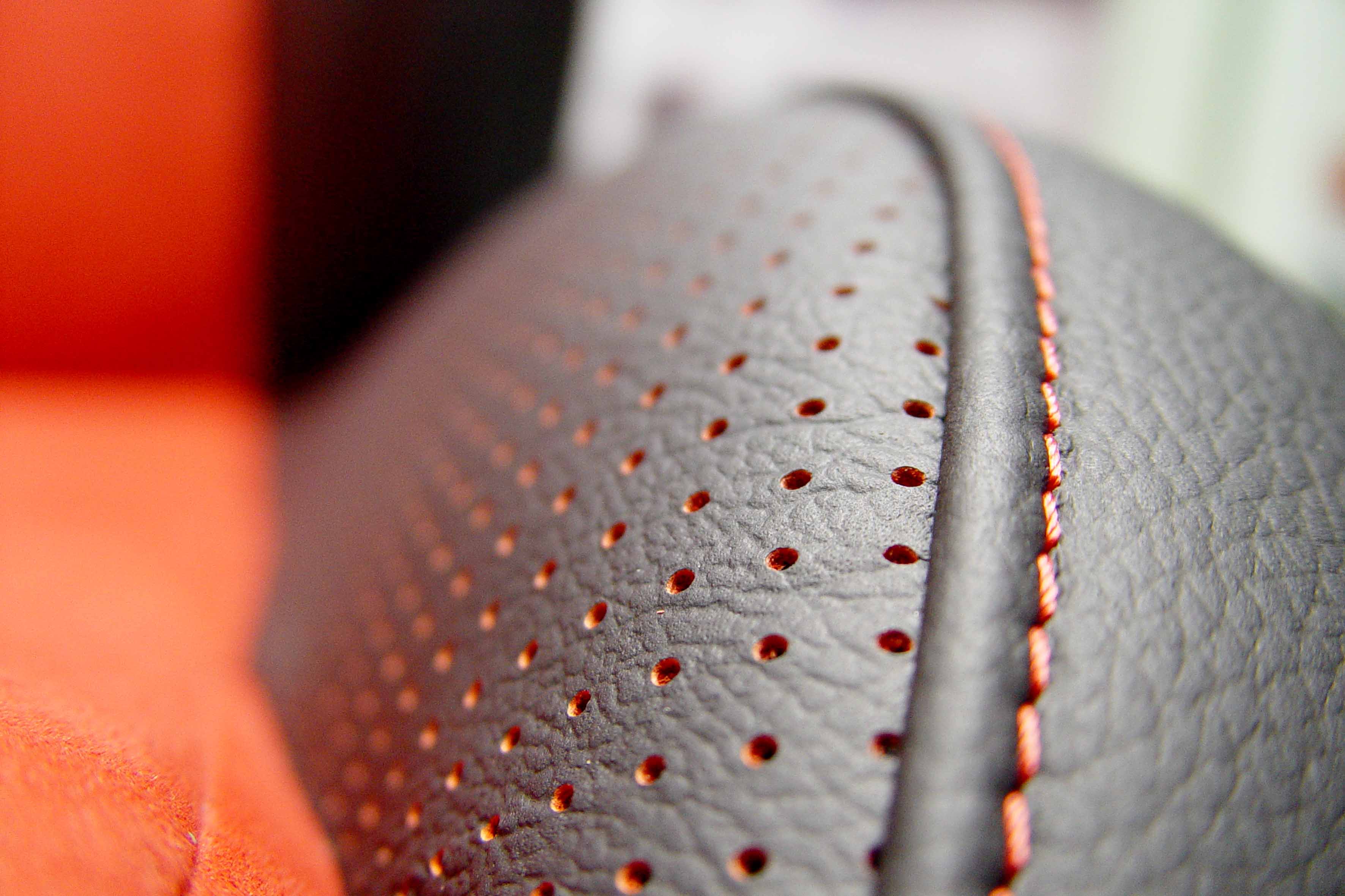

Re: Есть желание перетянуть салон кожей [Re: RonexInt]
      16 марта 2009 в 12:14 Гілками Прикріплені файли (0 завантажити)
разве подушки в седлах это проблема!
проблема , отсутствие мозгов в голове -это проблема!
достаточно глянуть как делает завод изготовитель,и повторить
[изображение]http://tuning.zp.ua/index.php?option=com_datsogallery&Itemid=31&func=detail&catid=29&id=897[/изображение]
разве подушки в седлах это проблема.проблема , отсутствие мозгов в голове -это проблема

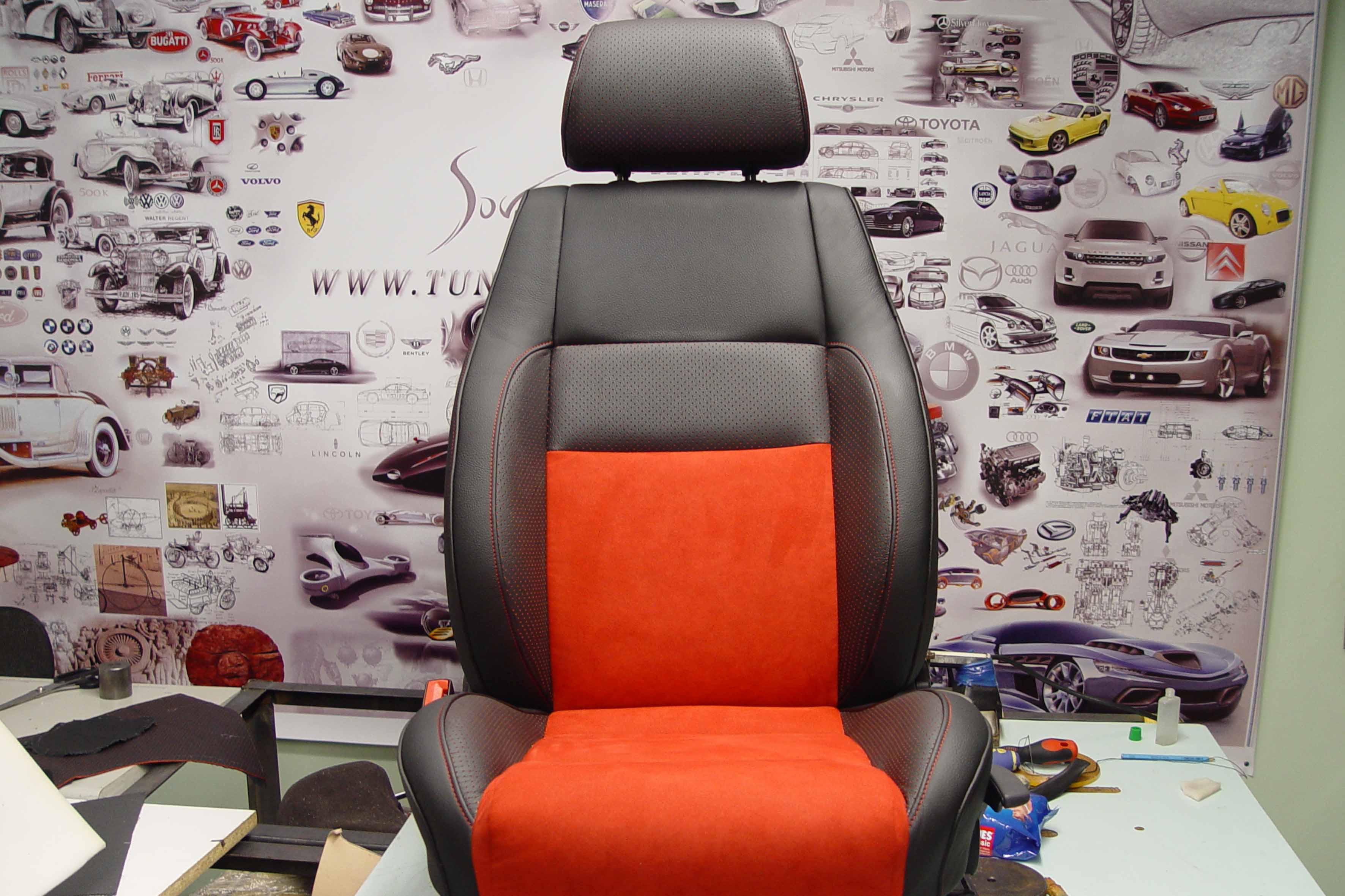

Re: Есть желание перетянуть салон кожей [Re: fetus]
      16 марта 2009 в 12:26 Гілками Прикріплені файли (0 завантажити)
Хорошо.
Среди коллег ходит байка, что и в туарегай нема уже натуральной кожи, а есть кожзам, что по качественнее любой кожи.
Точнее видел салоны япошек... там точно не кожа, но ведь и ходит не один год... далеко не один
Как правило, реально кожи в кожаном салоне буквально 30-40% (вне зависимости от нацпринадлежности авто), а остальное действительно кожзам - конечно, качественный и по фактуре идентичный. Исключений крайне мало.
В Туареге - честно говоря, не помню. А вот МЛ-ка свежая американская - тупо кожзам полностью (ставили обогревы сидений вперед и назад), но очень хорошего качества. Видимо, это в базе у данных МЛ в омерике такое вот. Не исключено, что в более высокой комплектации появляется кожа . Потому что какой бы кожзам не был клевый, но резина все равно остается резиной...

Re: Есть желание перетянуть салон кожей [Re: sov-line]
      18 марта 2009 в 13:23 Гілками
Фотки чуть крупнее сделай - не видно... и чего сказать то хотел по сути?

Re: Есть желание перетянуть салон кожей [Re: jia]
      19 марта 2009 в 18:00 Гілками
по сути дерьмонтин не может быть лучше кожи/
фотки чуть крупнее на моем мониторе не влазят, а эти как-раз!
