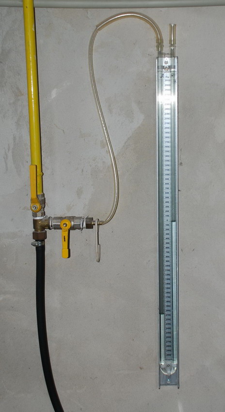

Re: Полуофф - газ который бытовой. [Re: sergey 73]
      1 апреля 2009 в 22:43 Гілками Прикріплені файли (0 завантажити)
Проще мерять не калорийность газа (это очень дорого), а входное давление на котёл, если оно меньше 120 мм.в.ст требовать от Горгаза поправочного коэффициента, если больше тебе на руку. Как аргумент сказать им что куб метана при атмосферном давлении и температуре +20 весит примерно 0,72 кг, пусть ответят сколько он весит при 100 мм.в.ст и при 120. Тогда и поймёш насколько тебя нагрели. Но из практики Горгазы очень, очень неохотно вводят эти коэффициенты в пользу клиента, в лучшем случае накручивают давление до нормального.
Сказать им ничего не получится если рычагов нет... Чихать они хотели.
Хотя во всех договорах (у меня есть такое) прописано минимальное давление газа!
Если давление ниже, то можно не платить за газ...
Алгоритма мониторинга нет, нужно замерять и судиться, лучше коллективно.
Только для замеров под акт для суда понадобится лицензированный специалист, и несколько замеров в разное время, а это морока.
А по существу все правильно написано, я поставил U-метр и знаю реальное давление газа на входе в мой котел.
Прошлой зимой давление было иногда 80-100 мм. вод. столба, фактически это аварийная работа.
Так вот расход газа был мама не горюй, волосы дыбом становились!
В этом году ниже 180 мм не опускалось, расход газа в 2 - 2,5 раза меньше!
Думаю, коллективная жалоба с угрозой обращения в суд, быстро решит вопрос с регулировкой давления на ГРП в большую сторону!
