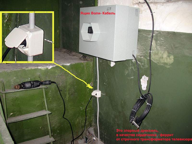

Решил начать с самого начала. Так сказать с базиса. А базис в нашем деле это - инструмент. При построении поворотной антенны без электроинструмента на крыше к сожалению не обойтись. Потому для начала решил каким то образом получить на крыше розетку 220 В, чтобы туда можно было ткнуть паяльник, лампу и конечно же дрель.
Идея кидать 40- метровый удлиннитель на крышу по воздуху и пускать по нему 220 В, как то не улыбалась.
Осмотрев "предбанник" крыши я заметил оборудование Boли-Kabель, снизу к нему подходил провод в гофре.
"Это наверное питание" - смекнул штирлиц
Решил врезать в этот кабель розетку, которую прикупил в "Эпицентре". Классная розетка Украинского производсктва, с автоматически захлопывающейся крышкой - которая предостережет четвероногих друзей человека, которые там бродят в изобилии от расходования своих 9-ти жизней.
Сложность естественно заключалась в том, что работать пришлось под напряжением.
Подложив под ноги резиновый коврик (взятый из автомобиля и просушенный). Одев резиновые перчатки и замотав в полиэтилен все инструменты приступил к операции.
Сделав разрез по кабелю обнаружил три жилы Коричневая, желтая и синяя. Ну думаю - желтый, это наверное "масса". Оголив синий и коричневый - обнаружил между ними 230В по прибору.
Ставим розетку, гофры затягиваем внутрь - получилось "как тут и было". Втыкаю дрель - "жужжит"
Креплю розетку к стене дюбелями. Теперь полный порядок. Надеюсь, что и остальное пройдет так же гладко.
PS: До того в качестве меры борьбы с помехами, я из болтавшегося куска магистрального кабеля сделал запорный дроссель. Дабы моя радиостанция не влияла на телевизоры. Успеха это не принесло - но дроссель остался - пусть будет, может таки чего то и дает

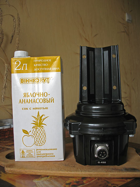

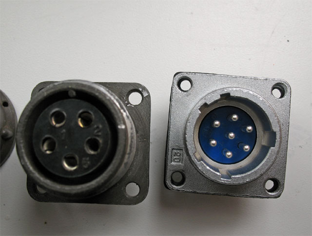

Вторым номером - купил поворотное устройство Yaesu G-450A в комплекте с мачтовым креплением GC-038.
Сложность состояла в том, что хитрые японцы не поставляют разъемы для кабеля управления в комплекте.
А хотят за пару разъемов не много не мало 70$ (с доставкой и растаможкой в течении двух месяцев).
Жаба меня платить за разъемы такие деньги задушила и решил я пройтись по Кардачам в поисках замены.
Предварительно по схеме я установил, что поворотка управлятся по 5 проводам, остальные не используются (в оригинальном разъеме их 9, в инструкции кабель рисуют на 6 проводов, а реально используют - 5, зачем так делать ?).
И вот к моей великой радости я нашел за 20 грн (в комплекте с ответной частью!) чудо советской военной технологии, которое встало вместо японского разъема, как родное.
А вот ответная часть разъема на блоке управления "нашлась" на метеринской плате старого компа - разъем питания материнки как раз такой, только длиннее,что решилось методом ножовки.
Вторым номером - купил поворотное устройство  Yaesu G-450A в комплекте с мачтовым креплением  GC-038.Сложность состояла в том, что хитрые японцы не поставляют разъемы для кабеля управления в комплекте

Вот так сказать единении Советской и Японской инженерной мысли. Резиновая герметизационная прокладочка так же перекочевала на новый разъем, как родная.
Надо отметить, что Made in USSR разъем даже лучше - в японском при пайке контактов пластмасса плавится, а в нашем - нет

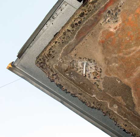

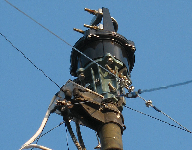

На выходных- просверлил часть крыши насквозь, место герметизировал селиконовым герметиком (хотя там герметизировать особо не за чем).Нарезал из прута шпильки и закрепил анкера.

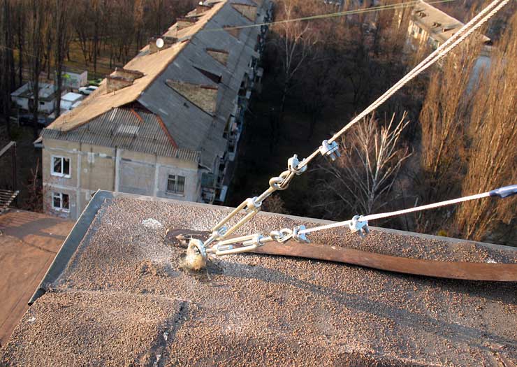

Сверху на шпильку крепится специальное кольцо, очень удачно подходящее под талрепы.

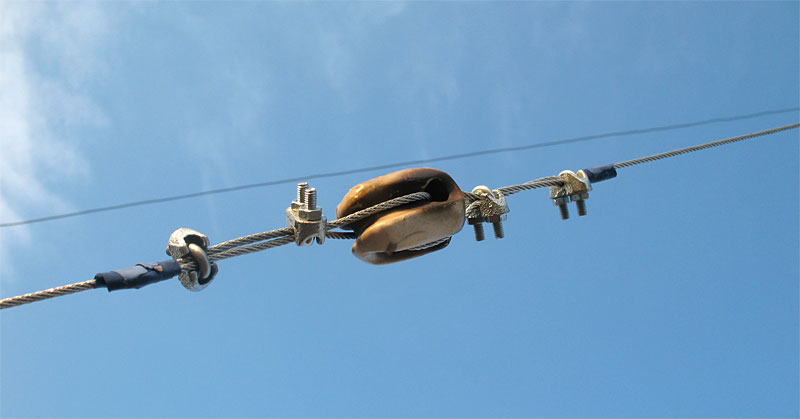

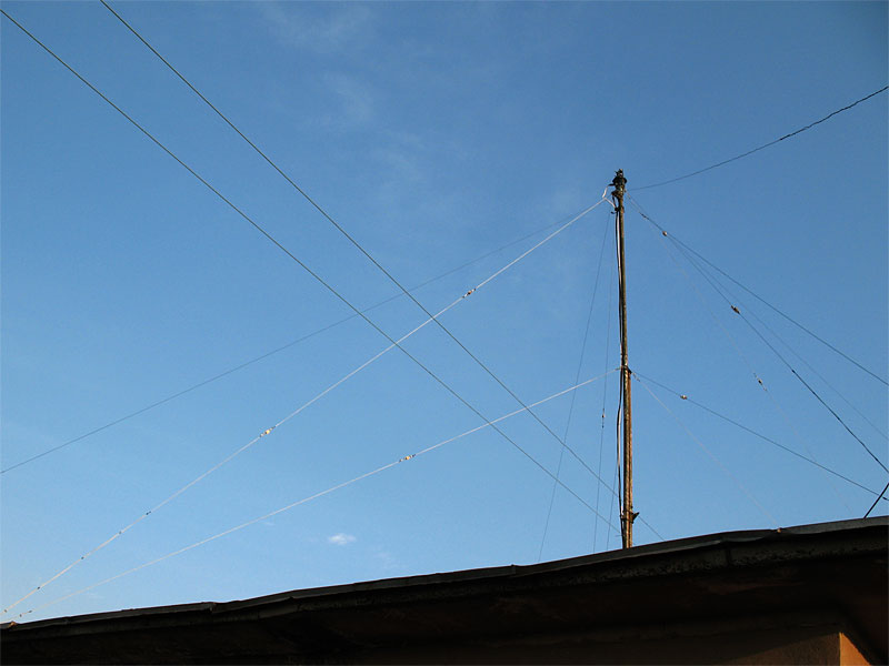

Мачту решено было укоротить на 1.5 метра, поскольку нижней трубы у меня не было, а теперь на нее планируется значительная нагрузка. Теперь длинна мачты всего 7 метров, правда теперь на ней достаточно высокий редуктор + сверху будет пластиковая 2 метровая труба, а на ней уже антенна. Так что высота антенны так и останется около 9 метров. Более высокие мачты меня стремает делать.
Мачта раньше была растянута в два яруса по 3 оттяжки. Я увеличил количество оттяжек в ярусе до 4-х.
Это подстрахует от падения конструкции, при обрыве одной оттяжки.
Оттяжки выполнены из 2.5 мм троса, разбитого изоляторами на куски по 3 метра (нижние сегменты длиннее - до 5 метров), чтобы не влияли на КВ антенны, которые у меня там висят + в перспеутиве на эту мачту я планирую поставить антенну Кушкрафт A4S, так что делал "с запасом" на будущее. Концы троса заделаны при помощи "ушек" и двух зажимов на каждое соединение. Самые кончики обрезаного троса мотал изолентой, чтобы не острые концы не кололи руки.

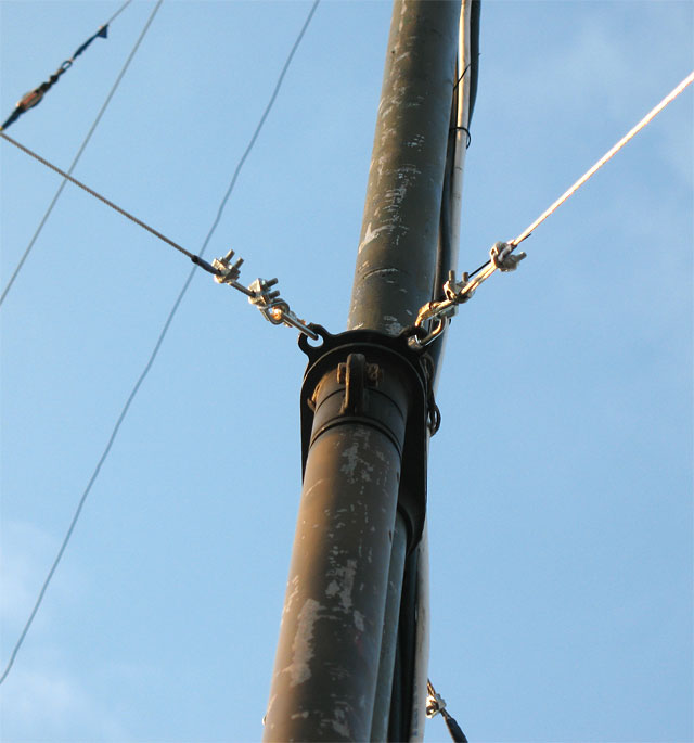

Для крепления к мачте использовал комбинацию карабинчиков и ушек.
На верхнм ярусе - карабинчики "посерьезнее" и крепить их решил к болтам мачтового крепления редуктора - максимально высокая точка.
Для крепления к мачте использовал комбинацию карабинчиков и ушек. На верхнм ярусе - карабинчики "посерьезнее" и крепить их решил к болтам мачтового крепления редуктора - максимально высокая точка

Мачтовое крепление редуктора крепится 5-ю болтами 8мм, один из которых проходит сквозь трубу. Тут пригодилась дрель. Все резьбы замазал Литолом, чтоб в будущем можно было открутить не сломав.

Повесил назад все свои диполя и инверторы (их пришлось снимать, чтобы снять верхнюю трубу, для установки редуктора - потому "барашки" крепления инверторов - очень пригодились ). Вот общий вид на мачту.
Из недоработок - перехлестнулись провод управления и провод Inv V 80м.
Устраню во время следующего спуска мачты, скорее всего когда буду уже устанавливать сверху на редуктор антенну.
Провод управления "Одесса-Кабель" 5 x 1.5, спустил вниз по внешней стороне дома. Длинна получилась 50 метров "впритык". Указатель поворота был отградуирован на этой длинне кабеля еще дома, редуктор останавливался "мертвой зоной" на север по меткам. Проверил снизу - все крутится, показометр отслеживает разворот. Осталось сделать антенну и закрпить ее в верхнм креплении редуктора.
