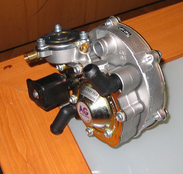

IgorDonetskiy
поменяйте фотографию редуктора http://www.gazprosto.com.ua/publications/
А то как-то стыдно за вас.
Или вы считаете, что это Томассето аляска или арктика?
Еще хотел спросить где в редукторе датчик давления? Может просвятите?
P.S. Autronik, если писать правильно, то выглядит это так "Autroniс", а Prince - "Prins".

:1001204: что работы нет?
При чем тут наша работа к вашим лажам?
