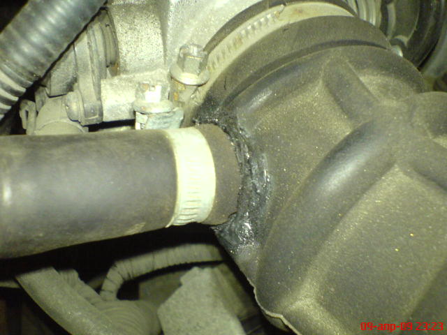

      9 апреля 2009 в 23:38 Гілками Прикріплені файли (0 завантажити)
Какое поколение? Судя по описанию - недостаточно давления после редуктора, а вариантов... от убитого редуктора, до забитых фильтров, форсунок или самого редуктора.
2-е поколение. Посмотрел, от редуктора идет патрубок и как то хлипко держится вот здесь:

Re: Проблемы с ГБО [Re: gura]
      18 апреля 2009 в 11:33 Гілками
Это такую врезку эжектора сделаи установщики... Как говорится - no comments.
Нужно проверить нет ли там подсоса воздуха, или просто хорошо загерметизировать место стыка. В идеале я бы заменил воздуховод и поставил бы нормальную "горелку", думаю, что ребята Игоря или Сергея справятся с подобным без труда.

А что в этом эжекторе плохого? И по фото особо не определишь, есть ли там подсос воздуха.
,По симптомам, так это похоже на необходимость регулировки редуктора. 2-е поколение очень чувствительно даже к колебаниям температуры. Иногда может реагировать на повышенную влажность. Свечи и провода- возможно, но тогда и на бензине бы выпендривался, да ипервый симптом при летящих проводах и свечах это хлопки. Заедь на регулировку.
Сама метода подключения, дырявливание воздуховода. Шланг достаточно тажелый и может под своим весом разболтать герметик в стыке и получите подсос воздуха. ИМХО такой монтаж - жлобство установщиков, пожалевших лишних 5-10 баксов на нормальный распылитель. Знаю, что так многие делают, но не считаю это правильным.
Не обязательно проявление на бензине. Напряжение пробоя газовоздушной смеси (в зависимости от зазоров на свечах) всегда выше, чем воздушно-бензиновой смеси. По этому вполне вероятно, что на начальном этапе, напруги на электродах свечи еще будет хватать для нормального пробоя бензина, но уже будет хренячить при работе на газе.
по эжектору, так у меня было больше десятка ланосов, и такая установка была только на одном, и я с ним пробле не имел, а вот с традиционной установкой- постоянные, т.к. эжектор устанвливается на герметик и он постоянно расшатываеться.
ну а на счет свечей согласен- на газу они проявляются раньше, чем на бензине.

Re: Проблемы с ГБО [Re: Жэка]
      19 апреля 2009 в 17:18 Гілками
10:1 конечно заставляет задуматься и внятного объяснения лично я дать не могу. У подобной методы, с моей точки зрения, есть только один "+" - нет влияния на воздушный поток, с другой стороны нет антихлопа...
Почему расшатывались обычные горелки - для меня то же загадка, они садятся достаточно плотно + герметик+фиксируются винтами, если твои машинки ставились в одном месте, то подобное расшатывание может быть "визитной карточкой" установщиков. А вообще я крайне негативно отношусь к эжекторным установкам...

      19 апреля 2009 в 19:28 Гілками
да, антихлоп ставился отдельно, и в принципе, он тоже расшатывался. Устанавливалось ГБО не в одном месте. Как минус, время от времени приходилось снимат антихлоп, что бы добраться до заслонки (помыть-почистить инжектор). Пару раз так же продавливали винтам и инжектор, но это лечилось поворотом эжектора на 10-15 градусов.

Re: Проблемы с ГБО [Re: Amateur]
      22 апреля 2009 в 15:42 Гілками
Чем это можно загерметизировать?
