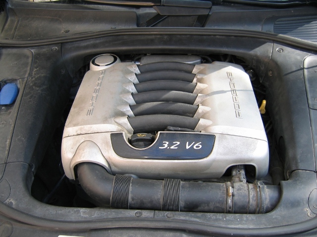

Все мои пожелания по скрытой установке элементов ГБО в моторном отсеке были учтены на все 100%! Реально видно только 6 трубок, которые идут от коллектора под защитный пластик. Но, как мне сказали ребята, после пары тысяч км, когда они припадут пылью, то и их заметно не будет. Редуктор разместили под двигателем на кранштейне возле АКП, блок управления закрепили прямо поверх штатного компьютера под панелью где крепятся дворники, газовый клапан и форсунки спрятаны под защитным пластиком моторного отсека. Никакой лишней проводки не появилось, лишних шлангов и трубок тоже.

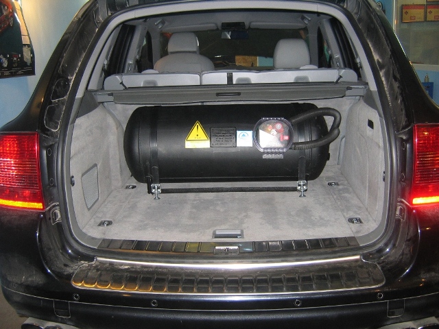

Баллон поставил цилиндрический на 100 литров. В багажнике он занял ровно половину пространства 38 см сам баллон и столько-же осталось свободного места. В принципе для моих нужд багажника хватает с лихвой (картошку с дачи я не вожу, холодильники со стиралками тоже).

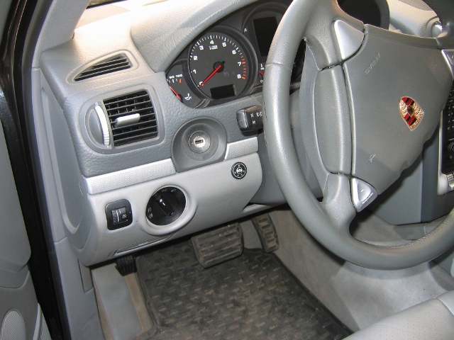

Кнопку врезали в торпедо заподлицо рядом с замком зажигания. Смотрится очень аккуратно и естественно.

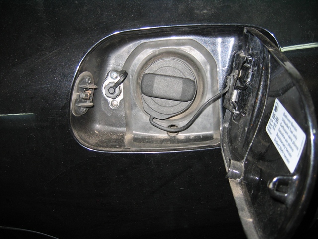

Заправочку вывели под лючок бензобака, опять же – очень аккуратно. Заправщики только удивлялись «что Porcshe сразу был с ГБО?!».

Под капотом видны только 6 шлангочек, которые идут от впускного коллектора.

Баллон на 100 литров.

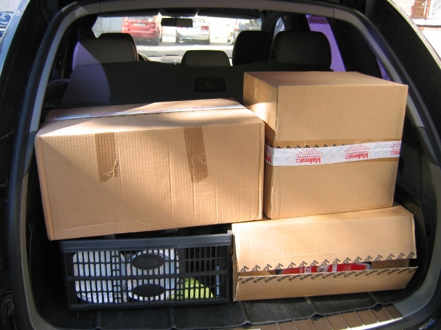

Функциональность багажника сохранилась. Всё что нужно мне перевозить в него влазит.

Кнопка-переключатель.

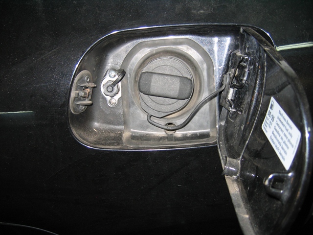

Re: ГБО в Porsche-Cayenne [Re: AndyPorsсhe]
      17 мая 2009 в 21:29 Гілками Прикріплені файли (0 завантажити)
Заправка под лючком бензобака.

хм ... т.е. форсунки они поставили не на двигателе а сбоку?
и от них по 20-30 см трубок к двигателю ??? странные установщики ...

что не так со шлангами
фахт! форсунки должны быть на моторе...
трубки от них к штуцерам во впускном из за постоянной вибрации движка относительно места установки форсунки, изнашиваются быстро, вне зависимости от качества самой трубки...
к томуже эти трубки по возможности должны быть наименьшей длинны, что не позволяет оставлять петлю, частично решающую вопрос преждевременного износа...
такую петлю делают на центральной магистрали, подводящей газ к линейке форсунок и к томуже там обычно используют более толстый и толстостенный шланг...

Не пугай человека, ничего страшного там нет, да и работает все гуд. Ну и он хотел скрытой установки, а скрыть форсунки на моторе, видимо было проблематично.

С чего это вдруг? Если оно зафиксировано и не трется, то будет ходить нормально. Думаешь короткие не перетираются, аш бегом. Может у тебя индивидуальные форсунки стоят?
