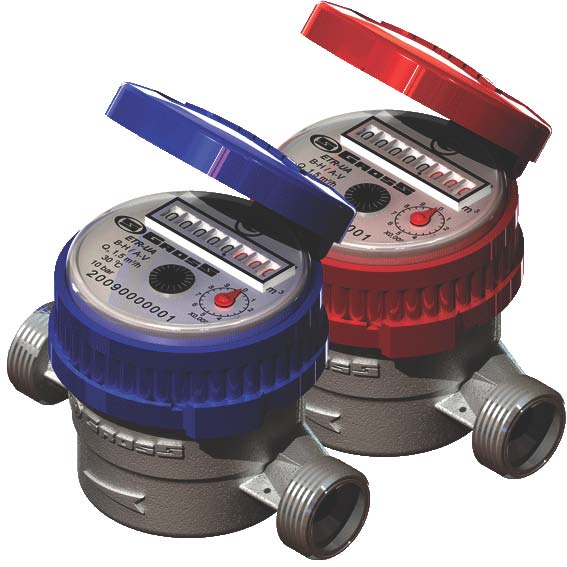

Счетчик горячей воды сначала стал запотевать, а сейчас вообще в нем вода собирается (залит не полностью). Последний раз, когда снимали показания, они явно не соответствовали действительности, накрутило 1 куб за месяц, что нереально. Что делать? Как честному человеку пойти и сдаться ОСББ?
Что может быть, если долго не сознаваться?
Замена счетчика, как я понимаю, за наш счет?

сообщить надо обязательно. И сразу дать понять, что знакомы с нормами закона.
ОСББ ремонтировать не будет (наверное). В этом случае должны перевести на усредненные показатели за последние месяцы (а не на тариф без счетчиков - это тоже надо знать и требовать).

Может закончится разрушением счетчика и потопом.
Лучше снять и отремонтировать или заменить.
Какой фирмы счетчик?
ЗЫ
Гросс - это такой махровый китай, что аж страшно (хотя всех уверяют, что счетчики немецкие). Уж лучше что-то отечественное поставить.
