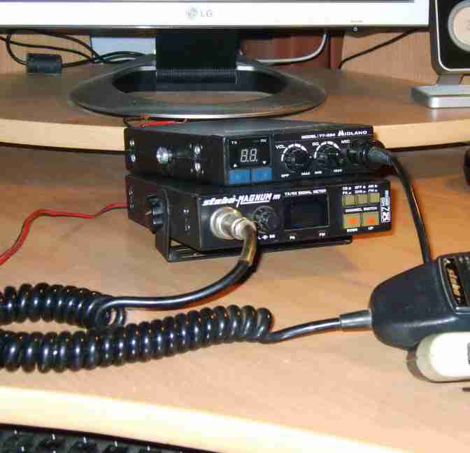

Продам СВ радиостанции, долгое время лежат без дела.
Stabo Magnum M 40 каналов "в пятёрочках" АМ/ЧМ - 300 грн.
Midland 077-094 40 каналов "в пятёрочках" АМ - 200 грн.
044 228-6-229
063 два38 80 1ноль
Продам СВ радиостанции, долгое время лежат без дела.Stabo Magnum M 40 каналов "в пятёрочках" АМ/ЧМ - 300 грн
