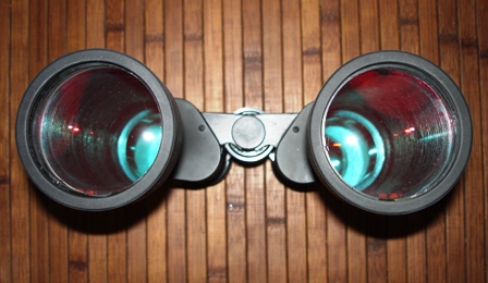

сами линзы имеют желтый цвет (на фото не видно), диаметр 60 мм
Hombre Rayo **
Сообщения: 25170
С нами с 08.05.2005
Re: Бинокль [Re: Pasha (Pavlin)]
      29 мая 2009 в 11:13 Гілками
каждая линза в диаметре 60 мм
Отлично. Бинокль с такими объективами еще достаточно легок для наблюдения с рук, зато бОльшая апертрура (т.е. бОльшая площадь поверхности объектива, здесь - линзового) позволяет собирать больше света и, при прочих равных, обеспечивает бОльшее разрешение.
Правда, с маркировкой полная нестыковка . Ну и фиг с ней .
вот фото бинокля
На фото - ничего криминального. Типичный китайский негерметичный корпус, встречающийся в биноклях разных заводов и, соответственно, с оптикой разного качества. Сам по себе корпус довольно удобный в руках ИМХО. В виденных мною образцах были замечания к механизму фокусировки (жесткость недостаточна, что потенциально приводит к дисбалансу труб, хотя, в среднем, сходимость удовлетворительна).
По фото и впрямь трудно сказать. Именно желтые линзы или оранжевое (бывает и совсем рубиново-красное) покрытие? Кстати, окулярные линзы совсем белые или тоже имеют покрытие?
Померяй выходной зрачок - диаметр пучка света, выходящего из окуляра. Для этого отодвинь бинокль от себя и направь на что-то светлое. Видимые светлые кружки в окулярах и есть выходной зрачок. Зная абсолютный диаметр выходного зрачка можно определить пригодность бинокля для сумеречных наблюдений, его светлость, а сравнив выходной зрачок с диаметром объектива - приблизительно определить кратность ("приближение").
В целом ИМХО обычный дешевый китайский бинокль, который вполне годится для начала и от которого можно получить массу удовольствия. Поигравшись с ним какое-то время, на собственном опыте поймешь, чего хочешь от бинокля и следующие сможешь выбирать более осознанно, более целенаправленно.
Так что еще раз поздравляю .
А выходной зрачок все-же померяй, т.к. иначе невозможно приемлемо точно определить, что это за бинокль.
