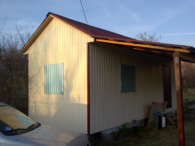

Не помню делал ли фото со ставнями (какая разница как оно выглядит, когда вас нет дома:-)), но суть такова:
квадратная рамка из арматурин к ней приделан лист профнастила (взяли обычный не крашеный), по углам приварено 4 болта. Возле каждого окна сделали по 4 отверстия (чуть не написал дырки:-)) в которые входят болты и внутри домика легонько накручиваются гайки...

Скоро весна, пора подумать о даче! Показываю осенние фотки домика со ставнями:
Скоро весна, пора подумать о даче. Показываю осенние фотки домика со ставнями:
