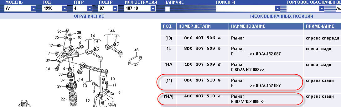

Прошел диагностику (седан/Audi/A4/1996/AEB/20x/1.8T/мех.5ст.КП/бенз) и есть ряд узлов на замену. Большую часть по ETKA пробил и узнал номера. Осталось несколько позиций, по которым прощу помощи.
Итак:
1) Подушка двигателя левая - она ли это?: (Гидроопора лев. 8D0199379J)
2) Сайлентблоки задней балки: - не нашел на схемах
3) Необходимо заменить на правом переднем следующие рычаги:
- верхний передний рычаг (8E0407506A) - похоже правильно определил
- верхний задний рычаг:
Это либо:
8D0407510G - 8D-V-152 087
либо:
4D0407510J - 8D-V-152 088
Что означает 8D-V-152 087 и 8D-V-152 088 - не понял, видимо в зависимти от этого нужно выбирать нужный рычаг.
- нижний передний рычаг
Визуально помню какой, по схеме же трудно сразу сказать (может позже фото прилеплю)
Это либо:
4D0407151P Несущий рычаг
либо
8E0407694AG Направляющий рычаг
Заранее спасибо, за помощь

      25 мая 2009 в 17:11 Гілками Прикріплені файли (0 завантажити)

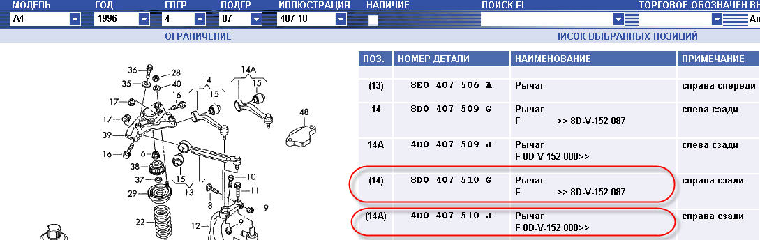

Вот нужено рычаг выбрать, но есть две модификации его, как определить какая модификация нужна?
Вот нужено рычаг выбрать, но есть две модификации его, как определить какая модификация нужна.
По номеру кузова, нужно последние символЫ сравнивать .

Уже Нашел! Спасибо!
