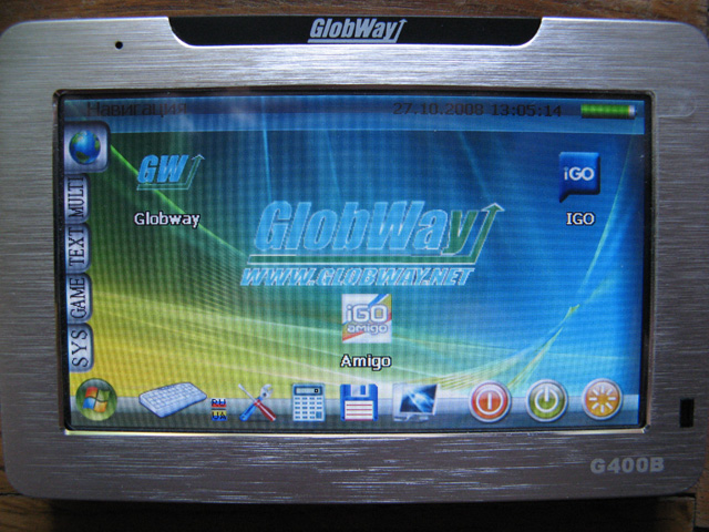

Итак, хочю описать мой новый девайс конкретней, может кому-то будет полезно и, конечно, есть куча вопросов...
Характеристики:
- Windows CE 5.0.1400.
- Процессор SIRF AtlasIII AT640 400MHZ
- 32 канальный GPS-приемник
- 4,3-дюймовым TFT-дисплеем формата 16:9 с разрешением 480/272 пикселей
- 64 Мбайт оперативной памяти
- 1 Гбайт встроенной флеш-памяти
- 4Гб дополнительной памяти (SD card 4Gb). Дополнительно, цена 120грн. Проблему с картой пытался определить в этой ветке: "Комп не видит карту SD 4Gb через кард-ридер. Что делать?"
- Встроенный модуль Bluetooth
- FM-модулятор для передачи звука на автомагнитолу
- способен проигрывать музыку, «читать» электронные книги, показывать картинки и видеоролики
- вход для подключения видеопроигрывателя или камеры заднего вида
Комплектация: наушники, крепление в авто, USB-кабель, з/у автомобильное, з/у сетевое, чехол, инструкция на русском языке.
Гарантия: 12 месяцев, хотя у меня гарантия без даты продажи
Стандартная оболочка (меню навигатора):
- Веселье (музыка, кино, фото, е-книги, игры, инструменты). Плееры неплохо проигрывают музыку и видео, 4 игры, в инструментах - календарь, калькулятор, единицы.
- Навигация (При нажатии открывается новая оболочка. О ней ниже!).
- Установка (Bluetooth, Видеовход, GPS-приемник, Установка FM, Установка GPS, Голосовой, Подсветка, Сила, Язык, Дата-Время, Информация, Калибровка, USB-установка).
Bluetooth - для звонков с мобильного, типа для громкой связи, хотя я так и не понял как это работает. Со всем остальным думаю понятно.
При нажатии на "Навигация" открывается новое "Меню навигации":
- GPS

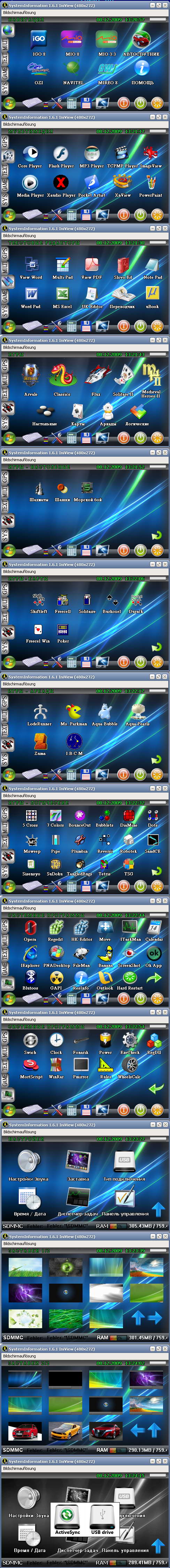

- Multi
Core Player, Flash Player, MP3 Player(Mio), TCPMP Player(проект TCPMP - закрыт еще в 2005г., не знаю зачем он нужен?), Image View, Media Player(при проигрывании видео зависает навигатор ), Xaudio Player, Pocket Artist(Мощный графический редактор), XnView(программа для просмотра фотографий и изображений), Power Paint.
- Text
ViewWord, MultiPad(программа для работы с заметками от руки), ViewPDF, SlovoEd(прикольный многоязычный словарь), NotePad(текстовый редактор), WordPad, MS Excel, UK Editor(так и не понял что эта прога делает), Partner dictionary(переводчик, не зарегистрирован), uBook(читалка с прикольным интерфейсом).
- Game
Установлено около 35 игр.
- Sys(тут будут вопросы!)
- Opera. Выдает ошибку при запуске: "There is no application associated with 'Opera_Launch'. Run the application first, then open this file from within the application". Я так понимаю, что это обычный ярлык, а самой проги нет?
- Regedit и HK Editor. На сколько я понял, что это редактор реестра. Так как ничего в этом не понимаю, думаю мне туда лезть не стоит!
- Move. Запускал, так и не понял...
- ITaskMan. Универсальный системный монитор типа диспетчера задач.
- Calendar. Демо-версия и еще на китайском языке
- IExplorer. Internet Explore. Как его заставить работать с помощью блютуза и телефона например?
- PNADesktop. Ерунда, короче.
- FileMan. Файловый менеджер. Больше нравится Total Commander.
- Banana. Так и не понял что это!
- ScreenShot. Эт понятно.
- Ok App. Тоже не понятно.
- GAPI. Что-то серьезное! Пока лезть не хочу!
- ResInfo. Разная информация про винду, память, прибор и т.д.
- Outlook. Не знаю как ее заставить работать.
- Hard Restart. Не запускал , но, название говорит о себе.
- Swich. Я так понял, что это типа Моего Компьютера.
- Clock, Fonarik, Power. Эт понятно!
- ExeCheck. Не понятно!
- RegDll. Утилита для регистрации DLL-библиотек. Не буду лезть, не шарю
- MortScript. 4pda объясняет как "программа позволящая создать батники". Не имею понятия что это, но, лезть пока не буду.
- WinRar, Pmirror, Rules. Эт понятно!
Хочю отметить минусы, которые я заметил за процесс использования:
- очень мало держит батарея, хотя пишут, что емкость 1700mAh, не верю. Что тогда можно сказать о батареях у навигаторов в 700mAh? Хотел закинуть Визиком, который весит 700Мб, так через прогу ActiveSync очень медленно заливает, что села батарея и ничего не получилось записать Поэтому хочю разобраться как эту карту увидеть через кард-ридер (про эту проблему писал выше).
- на сколько я понял - нет антиблика! На солнце плохо видно, хотя может дело в пленке на экране, я ее еще не снимал
- немного "тупит" в работе.
- при полном отключении сбрасывает время и дату, замахался устанавливать каждый раз.
Плюсы:
- отлично ловит спутники, на работу карт, особенно иГО нареканий вообще нет. Навигатор просто отличный.
- куча мультимедийных возможностей
Продолжаю мониторить 4pda, разбираться
На даный момент есть вопросы по блютузу. Как заставить работать интернет, если это возможно?
Как удалить ненужные програмы?
Кому какие видео и аудио-плееры нравятся, посоветуйте!
Вроде пока все!
Работает путем "спаривания" ПДА с телефоном по блютусу, после этого нав видится как хендс-фри для телефона и позволяет набирать номера с экрана, принимать звонки. Главное чтобы у тебя был качественный динамик - не хрипел и давал достаточную громкость.
Да, скорее всего неправильный ярлык или нет самой оперы. Также учти что нет на ПДА будет работать если у тебя стоит полноценный синезуб модуль (а не только как гарнитура). Проверить это можно если попытаться спаровать навик с компом с синезубом (чтобы увидлось как устройство а не как гарнитура). У меня так не вышло (у меня другой китаец)
Туда не лезь пока не поймешь что ты делаешь, поск. при слете реестра в навике его оч сложно восстанавливать - винду не переставишь, только путем перешивки а для этого надол найти прошивку именно под твой девайс.
тоже не знаю что это.
см мой комент пор оперу выше.
скорее всего открывает доступ к самой оболочке ВинЦЕ, может пригоьдиться (напр при запуске гармина).
тоже не знакомо.
посмотри что дает эта софтина в закладке "система" - первая строка покажет реалоно кто делает твой нав и какая там оболочка.
заработает если будет нет.
это нужно для запуска некоторых програм (напр. гармина), полезная вещь.

Апд6 еще раз читнул про твой нав - оболочка у тебя SystemInformation.exe (бывает с разными названиями). Она легкая в конфигурировании и позволяет разные скины.
напритмер: и т.д.

Re: Все о навигаторе GlobWay G400B [Re: Dor]
      9 декабря 2009 в 15:25 Гілками
Привет ! Меню это разрабатывал и делал Я для Globway (как красиво звузит ) имею ввиду на систем информатион
Если есть вопросы пишите Я делал несколько разных версий под разные навигаторы, соответственно под разные процыки нужны разные библиотеки и сами проги не все идут. Я не знаю какую версию залили на твой навигатор но у меня на нем все работало (помойму).
Opera работает только после того как зайдешь в морт скрипт так как о регестрирует себя и тогда выполняется батник для оперы. Это нужно сделать один раз потом усыпить и пробудить устройство (при этом оно сохранит реестр) При подключении к компу с актив синком можно лазить через нее на навигаторе в инете (конечно если на компе есть инет:))
читатель *****
Сообщения: 7
С нами с 09.12.2009
Re: Все о навигаторе GlobWay G400B [Re: stuff_pkb]
      9 декабря 2009 в 16:00 Гілками Прикріплені файли (0 завантажити)
Dor,
Поддерживает ли GlobWay G400B четыре карты на одной карточке, так как это ранее делал Globway G228b?
Необходимо на одном навигаторе использовать карты Навитела и OziExplorer (используя одну карту памяти).
Поддержит У меня на 4 гб работала ! И по спец заказу я втулил 14-16 прог навигации но уже на 8 гб.
Вот скрин одной из версий меню
Поддержит  У меня на 4 гб работала . И по спец заказу я втулил 14-16 прог навигации но уже на 8 гб
