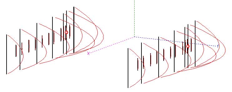

Спасибо за пожелание, не антенны старые просто добавлены элементы на 70. Но что то все равно не то, будем ещё смотреть.

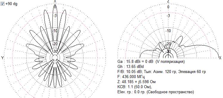

Мое мнение - не ставить на одну траверсу 144 и 430, толку от этого мало, была даже давно статья, как 430 "убивает" при этом двойку. Проще взять еще два бума и внутри стэка на 144 поставить стэк на 430 со своим согласованием, эффективность будет в разы выше!
Ничего никто не убивает, элементы на 430 слишком короткие, чтобы оказывать хоть какое-то влияние на двойку.
Да и практика подтвердила - на 2-ке ничего не изменилось...
И толк от добавления элементов есть, хотя бы тот, что антенна на 430 начинает иметь нормальный КСВ и согласоваться с трансивером, который в свою очередь развивает полную мощность без риска выхода из строя.
К тому же диаграмма на 430 хоть и ромашкой - но зато сильно прижатая к горизонту и усиление 16 Db !!! Получше любого коллинеара.
Цена такого решения будет выше не в разы, а в десятки раз.
Тут цена доработки была 5$ (цена 5 метров трубки 8 мм), а только один диплексор "затянет" 80$,
я не говорю про то что отдельным антеннам нужен отдельный бум, коробочки итп.
Я считаю, что получить антенну с усилением 16 Db за 5$ - это разумное вложение денег , тем более все равно проводилось совместно с ревизией антенны.
Цена такого решения будет выше не в разы, а в десятки раз.Тут цена доработки была 5$ (цена 5 метров трубки 8 мм), а только один диплексор "затянет" 80$, я не говорю про то что отдельным антеннам нужен отдельный бум, коробочки итп

можно провести эксперимент, это не сложно, а то что 70ка "убивает" двойку не я придумал, а писали уважаемые люди МАММА может показывать "красиво", а на самом деле быть гораздо хуже Аксиома: любая мультидиапазонная антенна хуже монобэндера!

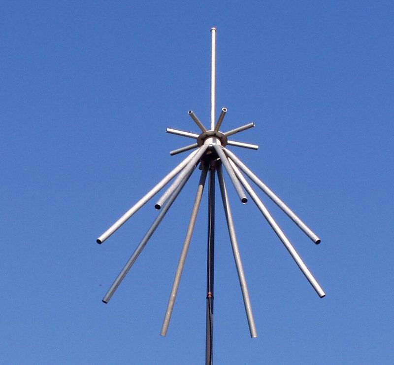

Нашел человек причину проблем:
Собственно сегодня заметил что у меня вырсло такое вот чудо буквально в метре от моего окна, которое по проводам идет на первый этаж. Что это за чудо у меня возле окна и как с ним бороться? Я долго искал почему у меня стал вай-фай хуже ловить и связь мобильная проподать в той комнате. Нарыл.
Картинка 1
Картинка 2
Ну и сами советы что с "этим" делать:
Ссылка в ЖЖ-комьюнити

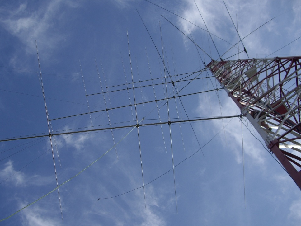

      2 августа 2010 в 16:12 Гілками Прикріплені файли (0 завантажити)
Вчера у себя в огороде увидел на 50м мачте новую антенну: стэк 4 по 5 элементов яги на диапазон 21 МГц. Больше фото тут http://ut7uv.ham.net.ua/?set=gallery&mc=category&ide=14
О... я до этого думал, что стэки токо на УКВ ставят...
Я смотрю они жестко прикручены к мачте...просвети дилетанта в чем тайный смысл делать направленные антенны только в одном направлении? на всякий случай спрошу, мачта ж не вращается?

Re: Фотки увиденных Антенн складируем тут (+) [Re: UT4UKW]
      3 августа 2010 в 08:38 Гілками
Тайный смысл в том, что радиолюбителей в США больше, чем во всем остальном мире вместе взятом. Ну и в соревнованиях - это 3-х очковые межконтинентальные QSO.
