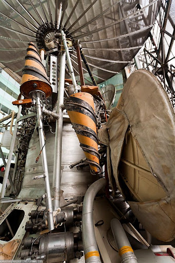

Не увиденная, но нарытая в инете антеннка с лунохода.
Это которая на вид напоминает два бура.
Интересно, шо можете сказать по поводу нее?

Спиральная антенна.

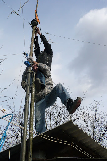

Антенный ремонт.
Арсен!
Большое спасибо тебе и ребятам, помогавшим с земли, за огромную помощь в ремонте антенны на высоте! Проверил только что ее работу в тесте на 40 и 20м - бомба!

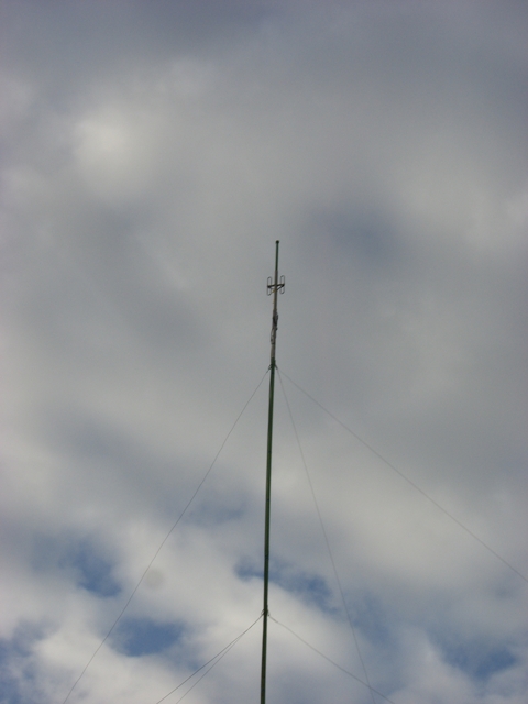

Был вчера на охоте в Иванковском районе охотхозяйство "Белый берег". У них свой эхорепитер. Все бобики с моторолами, загонщики, егеря с хэнди. Лупит не слабо! К тому же все ближайшие места не покрыты ниодним жсм оператором, так что этот репитер-единственный способ связи. Вот фотка их антенны 4 петлевых вибраторов 2х2 на 90 град.

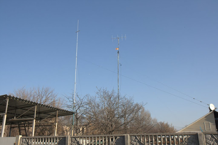

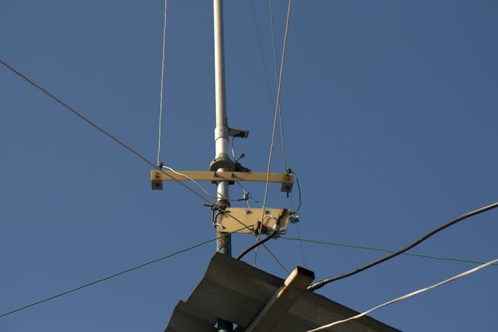

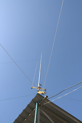

слева на мачте 12 метров инвертед на 40 и 80 метров. еще выше на двух секциях удочки УКВ 4+7 элементов.
справа вертикал на 20-15-10.
вертикал
пока в резонансе только 15. на 20 до установки левой мачты КСВ был 1, а сейчас не меньше 2. правда кабель тоже другой - 75 ом, хоть и медный.
от мачты к вертикалу 13 метров расстояние.
что оказало большее влияние?
ИМХО кабель неудачно странсформировал. Но чтобы знать точно - надо анализаторо померять было на самой антенне - что да как поменялось\нет.

наверное применить 75 омный кабель было неправильной мыслью... кстати, какой оптимальной длинны кабель должен быть для этой антенны? запитывать буду правильным белденом RG8.
Многодиапазонные антенны лучше запитывать 50 Ом.
А вот однодиапазонные можно и 75 Ом, подогнав длинну для правильной трансформации.
При 50 Ом кабеле и 50 Ом трансивере - кабель не будет являтся трансформатором и его длинна на согласование не влияет.
Но есть одно НО - далеко не все кабеля на которых написано 50 ОМ таковыми являются.
PS: Belden RG-8, купленный в mobil.com имеет волновое сопротивление 62 Ом. И очень даже трансформирует ... потому подбор длинны имеет место быть.
Влияние мачты с инверторами на 80/40м при таком расстоянии будет сильным, поэтому в даной ситуации нужно максимально отнести вертикал, может будет достаточно 3-5м в сторону. Потом меряем прибором на вертикале без кабеля и определяемся куда бежать дальше.

я еще думал может как-то подгадать, чтобы вертикал с мачтой типа 2 элементами на что-то были. 2 элемента вертикальные яги. пусть направленные, но эффективные - вариант?
такое если делать, то только отдельную конструкцию, в симбиозе ничего толком работать не будет.
