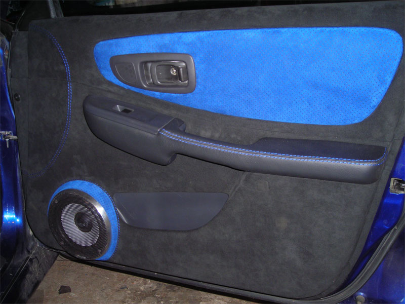

Прикольно получилось,правда миды в ноги играют.Наверное фотка пример как не нужно устанавливать.Всем удачи
