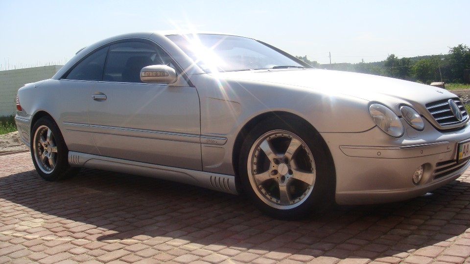

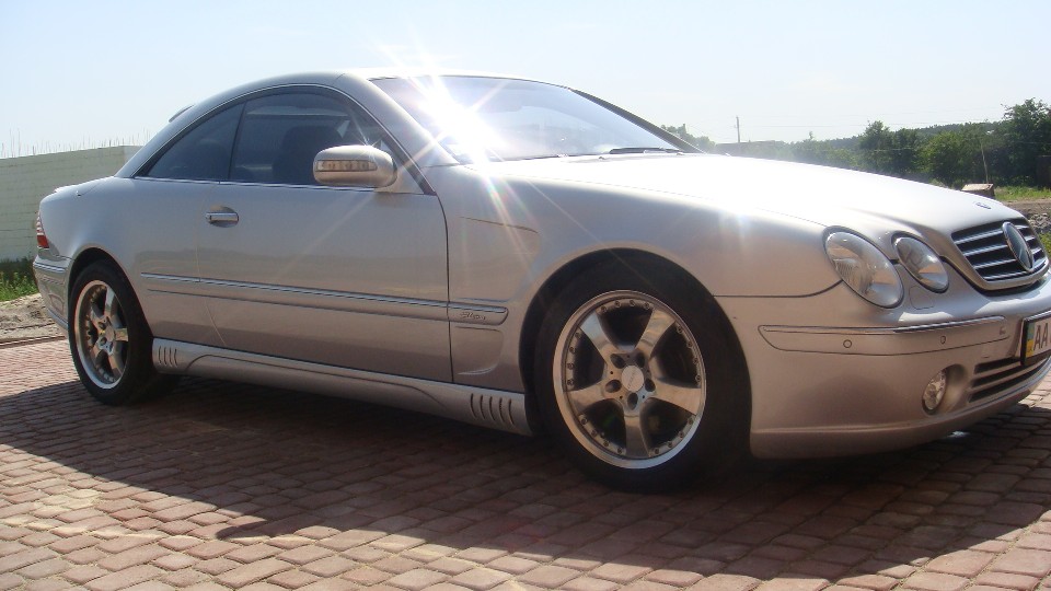

      12 августа 2009 в 23:38 Гілками Прикріплені файли (0 завантажити)
Ну вообще то если разобраться, то чтобы поменять все надо 10тыс долларов это без работы, масла и фильтра в систему. Поэтому я и написал, что диагностика очень важна.
А по поводу ремонтопригодности извольте поспорить. Там нечему таклму поломаться чтобы ломать голову "а что жээто такое!?"
падает сзади-задние клапана
падает спереди передние
упала резко- трубка
качает какую то сторону и стучит - стойка
гудит-насос
Кроме этого еще некоторые моменты в неисправностях отображаются в виде сообшения на щитке и вы едете на диагностику где все ясно.
Залог успеха- по возможности обьезжать плохие дороги и раз в 50 тыс менять масло и фильтр АВС.
В любом случае машина дорогая в эксплуатации, но куча всех этих примочек действительно дает машине неповторимость в ходу.
Про внешность Эд не согласен чисто по ИМХО. Я могу просто зайти в гараж понаблюдать и уже получаю моральное удовольствие. У меня гараж теперь в доме, а не в кооп. Славутич
