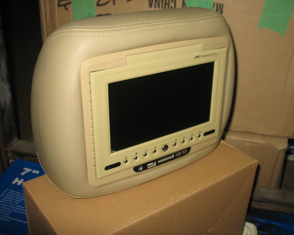

Занимаемся этими подголовниками. Работаем не первый год, перепробовали много поставщиков, остановились на производителе Klyde.
Качество хорошее как кожзама, так и разрешения монитора, подходят почти в любое авто, т.к. регулируется расстояние между ножками и есть дополнительные трубки другой ширины.
Джойстики для игр, USB порт, cardreader, ИК порт (для подключения беспроводных наушников), FM передатчик(для передачи звука на радио частоте)
Даем год гарантии, цена на комплект (1 с ДВД, второй - без) 315 у.е - год гарантии и никаких рисков что китайцы пришлют кота в мешке. Есть в черном, сером, бежевом цветах.
