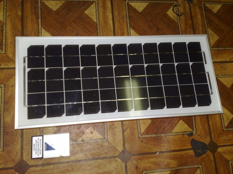

      29 июля 2009 в 11:57 Гілками Прикріплені файли (0 завантажити)
Ото ж, зовнішній вигляд:
Спереду
Ото ж, зовнішній вигляд:Спереду

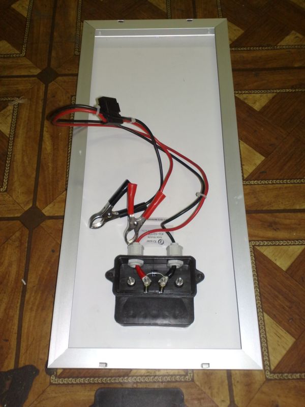

      29 июля 2009 в 11:58 Гілками Прикріплені файли (0 завантажити)
ззаду з відкрититим блочком

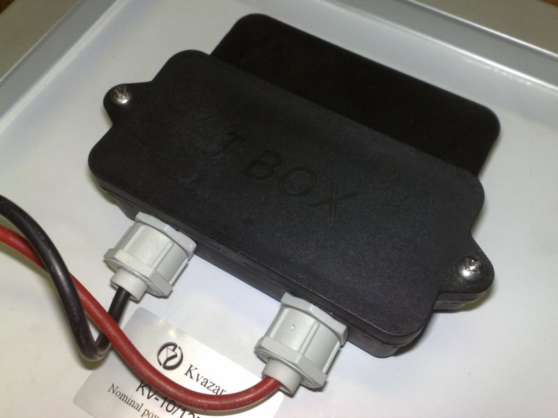

      29 июля 2009 в 12:03 Гілками Прикріплені файли (0 завантажити)
Блочок закритий
Блочок закритий

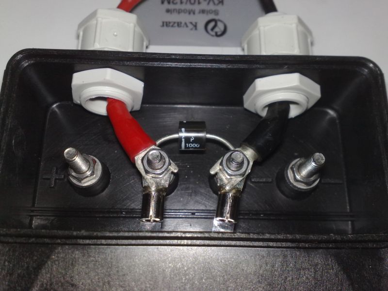

Блочок розкритий крупним планом
катод і анод з'єднані діодом P1000K,
який не допускає зворотній потік струму,
наприклад, коли потемніло, а відключити клеми з акумулятора завмикали
щоби не було розряду буферного акумулятора
Документація на діод тут:
http://doc.chipfind.ru/diotec/p1000k.htm
