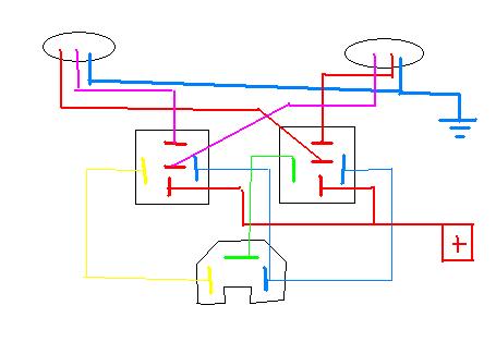

если хочеш добавить свет (+) [Re: Traveler]
      27 июля 2009 в 21:44 Гілками
включаеш дальний меряеш напряжение прямо на лампе в фаре,
офигиваеш и ...
1- кидаеш массу прямо от фары на аккум
2- кидаеш + прямо от генератора ( именно от генератора )
через реле и предок на лампы )
3- провода сечением не менее 2 кв.мм.
наслаждаешся класным светом на штатных лампах ...
в принципе ксенон курит , срок службы ламп немного
умнеьшается ..
заодно разгружаеш проводку и подрулевой переключатель
Змінено FORDMAX (21:47 27/07/2009)

Re: если хочеш добавить свет (+) [Re: MadMax]
      28 июля 2009 в 14:19 Гілками
умнеьшается ..
А включение? Т.е. аккум не учавствует в цепи?
приверженец **
Сообщения: 485
С нами с 18.06.2007
Re: если хочеш добавить свет (+) [Re: jia]
      28 июля 2009 в 15:00 Гілками Прикріплені файли (0 завантажити)
в наколенной схеме разберешся?
в наколенной схеме разберешся.
43 года, Киев
Сообщения: 1355
С нами с 22.10.2007
Re: если хочеш добавить свет (+) [Re: wroom]
      28 июля 2009 в 18:08 Гілками
нечего в ней разбирать ибо схема неправильная хинт контакты реле на размыкание использовать не нужно, а лампочки соединить параллельно.
43 года, Киев
Сообщения: 1355
С нами с 22.10.2007
      28 июля 2009 в 18:21 Гілками
умнеьшается ..
наряжение на генераторе на несколько миливольт выше чем на аккумуляторе за счет не нулевого сопротивления проводов и соединений, а обратная связь на регулятор напряжения берется именно с клеммы генератора.
Можно вообще сделать преобразователь с 14В в 16В думаю ежели его дополнить мягким стартом то срок службы ламп не сильно уменьшится но с таким подходом уже и до ксенона не далеко.
приверженец **
Сообщения: 485
С нами с 18.06.2007
Re: если хочеш добавить свет (+) [Re: JuliaG]
      28 июля 2009 в 20:23 Гілками Прикріплені файли (0 завантажити)
3года как стоят релюхи - все работает
релюхи замыкающие или нормально-разомкнутые (кому как нравится)
они и так паралельно 1реле - ближн 2-е - дальн (я даже в разводке примениль гламурный розовый цвет - шоб панимали)

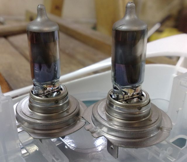

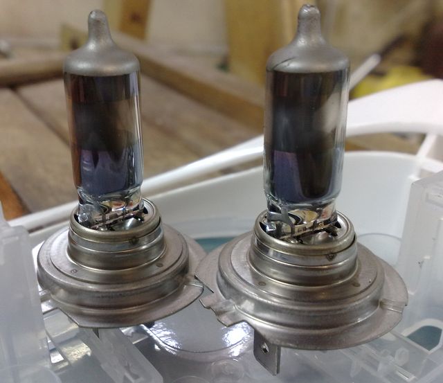

То ли найтбрекер паленый был, то ли хз, но через пол-года... [Re: BorisB]
      7 августа 2009 в 11:34 Гілками Прикріплені файли (0 завантажити)
Вот что с ними стало
