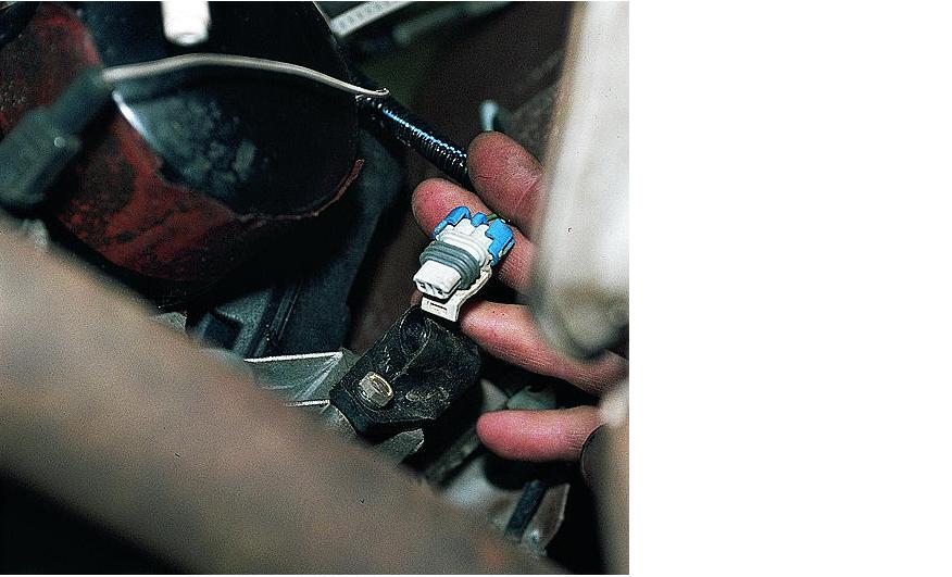

Датчик фаз
Установлен на головке блока цилиндров. Принцип его действия основан на эффекте Холла.
На двигателе ВАЗ-2112 на шкиве впускного распределительного вала находится диск с прорезью в ободе. Обод проходит через паз в датчике. Когда прорезь диска попадает в паз датчика, он выдает на контроллер отрицательный импульс, соответствующий положению поршня 1-го цилиндра в ВМТ в конце такта сжатия.
При выходе из строя датчика фаз контроллер переходит в режим распределенного (нефазированного) впрыска топлива.

      13 сентября 2009 в 22:33 Гілками Прикріплені файли (0 завантажити)
ВОТ Он. Датчик фаз
ВОТ Он. Датчик фаз
