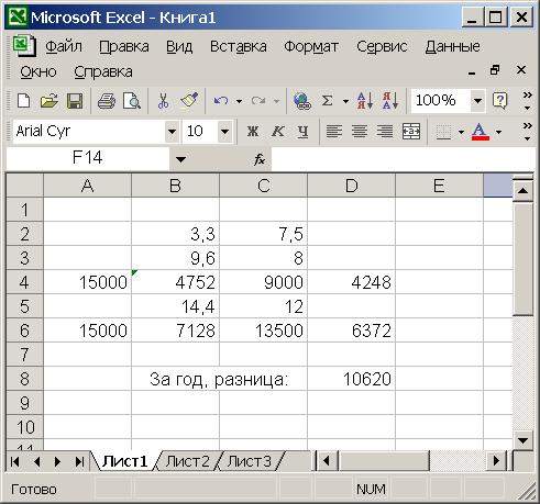

      28 августа 2009 в 12:03 Гілками Прикріплені файли (0 завантажити)
Расчет на год для расхда газа +20% и город/трасса - 50/50.
