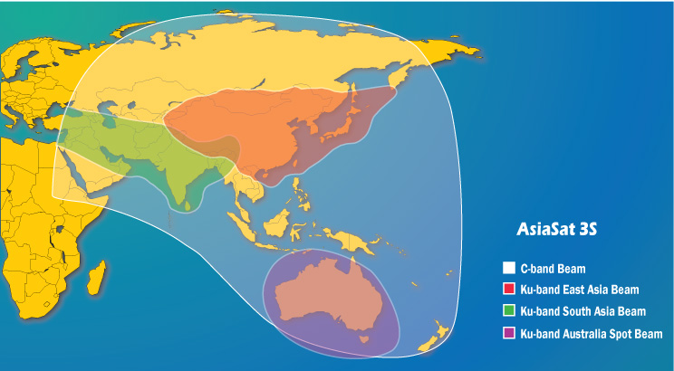

      28 сентября 2009 в 13:44 Гілками Прикріплені файли (0 завантажити)
ASIASAT3S 105.5
Ты откуда? По моим прикидкам принимать этот спутник на Украине невозможно - см. диаграмму направленности его транспондеров.
Остальные спутники с хорошим уровнем сигнала (50-60%), но с низким качеством (5%) - по показаниям ресивера.
Цифры условны, разные тюнеры с одной и той же антенны покажут совсем разные цифры. На уровень наплевать (работает АРУ и ты принимаешь попросту шумы с приличным "уровнем", даже если LNB висит в воздухе). "Качество", если упрощенно, то это количество ошибок - чем выше качество, тем надежнее прием, т.к. тем меньше пропущенной информации (до какого-то предела небольшое количество ошибок вообще не влияет на изображение из-за системы коррекции ошибок, а потом довольно резко сыпется картинка на квадраты и рвется звук).

ASIASAT3S 105.5
С Украины я, из Днепропетровска.
Ну не знаю, у меня тарелка ловит его, и принимает с него всякие индийские и др. азиатские каналы. даже в большей степени, чем с других двух спутников (я сначала подумал: "с чегой-то столько азии транслируеться на европу?", а потом уж по Вашему вопросу понял причину).

ASIASAT3S 105.5
уважаемый, вы напрасно теряетесь в догадках и мучаетесь.
перепрошить ваш рессивер последним (актуальным) списком каналов с необходимыми кодировками с выездом специалиста на дом (если вы живете в городе) стоит аж в районе 50 грн.
