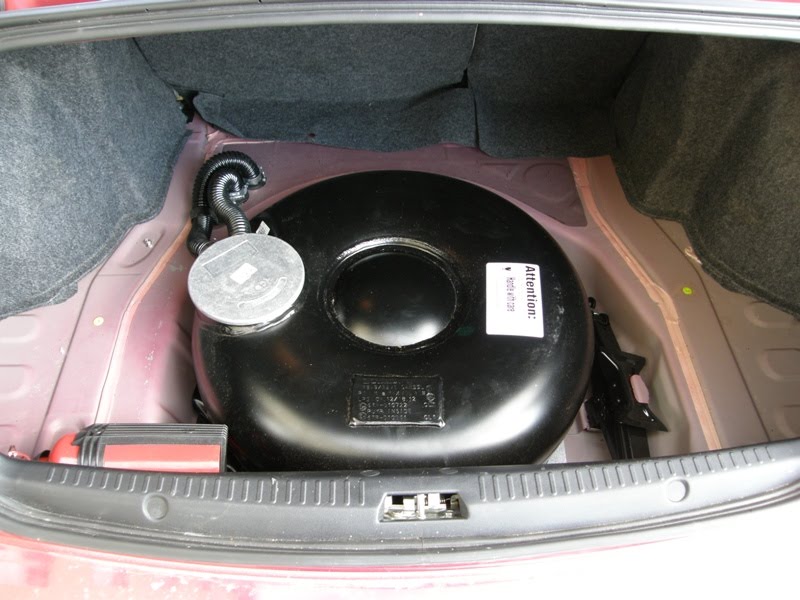

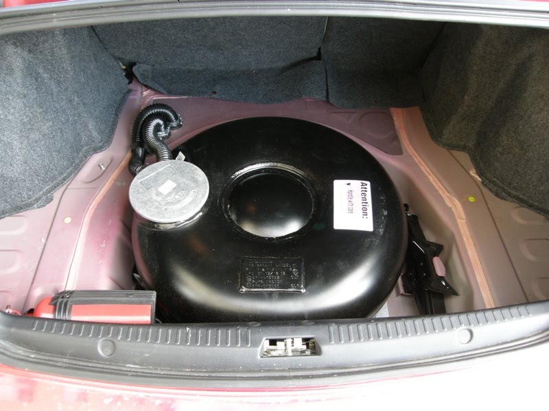

IesuiT ***
Сообщения: 38407
С нами с 26.10.2001
Re: ГБО 5-го покоління? [Re: Amsterdam Air]
      17 сентября 2010 в 21:10 Гілками Прикріплені файли (0 завантажити)
картинги
т.е. плоский пол в багажнике пока невозможен ...
картинги т.е
Змінено FORDMAX (21:13 17/09/2010)
Сообщения: 16
С нами с 16.09.2010
Re: ГБО 5-го покоління? [Re: MadMax]
      17 сентября 2010 в 21:13 Гілками
картинги
Ну чего, красиво... Сам ставил?

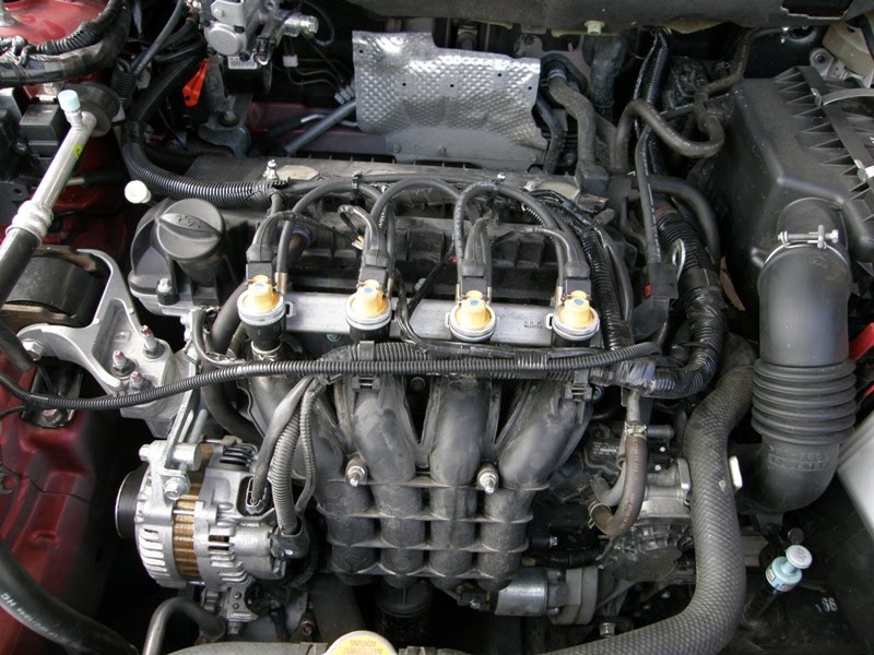

IesuiT ***
Сообщения: 38407
С нами с 26.10.2001
      17 сентября 2010 в 21:15 Гілками
нет это с немецких инсталляторов ... красивого мало ... трубки
как то обычного баллона выводятся соответственно класть что-то в багажник при такой установке уже вопрос ...
пол в багажнике не может быть не приподнят и + покрятие и т.д.
( все что сверху ) лежит на трубках ...
я против такого варианта установки , т.к. при перевозке
чего либо тяжелого в багажнике есть риск повредить или
трубки или их подключение к баллону
вот под капотом ... ( декор крышка снята ... )
в принципе ниче ... впрыск в коллектор как на 4-м поколении
оборудование виалле
для инсталляторов удобно , меньше возни при установке ...
требования к форсункам шлангам и т.д. намного выше чем на 4-м отсюда и цена ...
кстати помним что давление жидкой фазы пропана в 4-м заканчивается в редукторе, а в 5-м на форсунке ,
Змінено FORDMAX (21:29 17/09/2010)
Сообщения: 16
С нами с 16.09.2010
      17 сентября 2010 в 21:22 Гілками
оборудование виалле
На сколько я вижу, там эта площадка светлая выше трубок да и эти шланги сделаны с металлической проволокой( я такую видел) Она очень стойкая к деформации. А какие еще есть варианты(как бы ты сделал/или делал)?

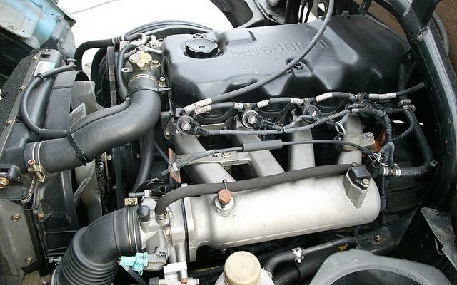

IesuiT ***
Сообщения: 38407
С нами с 26.10.2001
      17 сентября 2010 в 21:35 Гілками Прикріплені файли (0 завантажити)
вариантов в принципе немного , учитывая подачу как можно
ближе к впускным портам ...
но это все непрямой впрыск
вариантов в принципе немного , учитывая подачу как можно ближе к впускным портам .но это все непрямой впрыск
Змінено FORDMAX (21:35 17/09/2010)

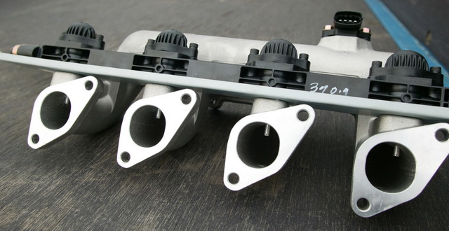

IesuiT ***
Сообщения: 38407
С нами с 26.10.2001
      17 сентября 2010 в 21:36 Гілками Прикріплені файли (0 завантажити)
хотя все исполнимо в виде прокладки в 5мм под впускной коллектор с одной стороны ... но объем номенклатура
с другой стороны ...
хотя все исполнимо в виде прокладки в 5мм под впускной коллектор с одной стороны . но объем номенклатура с другой стороны
Змінено FORDMAX (21:37 17/09/2010)

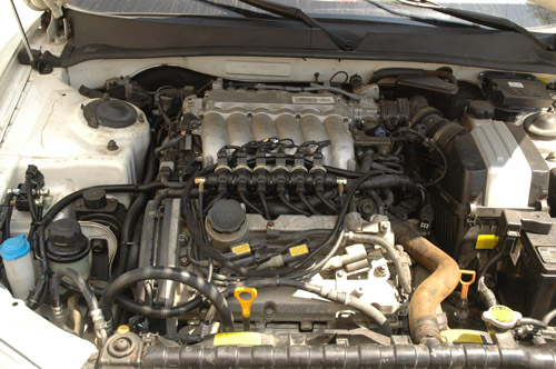

Сообщения: 16
С нами с 16.09.2010
      18 сентября 2010 в 20:26 Гілками Прикріплені файли (0 завантажити)
вот еще нарыл фотку такую
"кстати помним что давление жидкой фазы пропана в 4-м заканчивается в редукторе, а в 5-м на форсунке"
а в чем отличие???
вот еще нарыл фотку такую"кстати помним что давление жидкой фазы пропана в 4-м заканчивается в редукторе, а в 5-м на форсунке" а в чем отличие.
Змінено Amsterdam Air (01:15 19/09/2010)
