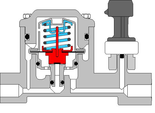

Сообщения: 688
С нами с 09.10.2006
Re: итого ... собираем +- по 5-му поколению (+) [Re: B.O.S.]
      25 сентября 2010 в 22:16 Гілками Прикріплені файли (0 завантажити)
Принцип понижающего редуктора.
IesuiT ***
Сообщения: 38407
С нами с 26.10.2001
Re: итого ... собираем +- по 5-му поколению (+) [Re: Сергей Киевский]
      25 сентября 2010 в 22:19 Гілками
все правильно , это уже решение производителя как держать давление топлива , аналогично и на бензине постоянное давление
или относительно давления впускного , соответственно вакуумные и безвакуумные регуляторы
