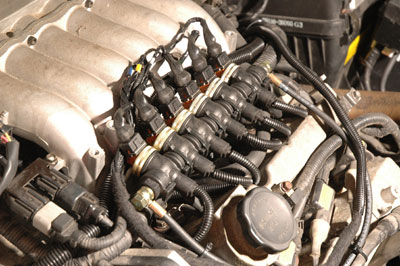

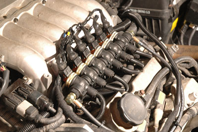

На текущий момент компания Vialle выпускает несколько систем. Остановимся подробно на двух LPfi и LPdi.
LPfi - система для моторов оснащенных классическим распределенным впрыском бензина.
В этой системе есть газовые форсунки, которые также как и бензиновые, установлены во впускной коллектор
на этой фото видно как распыляет форсунка.
Эта система по принципу работы очень похожа на системы 4-го поколения, за исключением того, в каком виде подается газ. Именно эта система установлена на моем автомобиле.
LPdi - Система специально разработанная для мот моторов с непосредственным впрыском бензина, которая использует штатный насос высокого давления и штатные бензиновые форсунки для впрыска жидкого газа непосредсвенно в цилиндр. Подробно тут. Эта система будет доступа украинским потребителям с марта 2011 года. В первую очередь для моторов Volkswagen group.
Для обоих систем обогрев не нужен. LPfi также как и 4 поколении стартует всегда на бензине, далее в зависимости от температуры окружающей среды переключается на газ в течении от 30 сек до 4 мин. LPdi - может работать в монотопливном режиме. Т.е. всегда заводиться на газе.

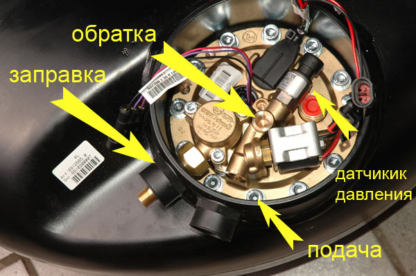

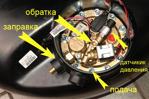

Система LPI - оборудование старого образца и разрабатывалось индивидуально под каждую отдельную модель. В ней использовался насос другого типа(так называемый механический, шнекового типа).
Регулятор давления
* В новом варианте системы нет вообще регулятора давления. В нем просто нет необходимости. Насос турбинного типа работает на свой условный максимум+ датчик давления регулирует время открытия форсунок. Избыточного давления в 3-3,5 бар вполне достаточно чтобы обеспечить нормальный поток и при этом переводить паровую фазу в жидкую.
Бензин в форсунках
* Бензин форсунках очень весело кипит при отсутствии обратки. Это бывает не так редко. Этим летом приезжал Мутсанг V6 с жалобой на сбои в работе бензиновой системы. В результате кипел бензин.
Обратка
* У этой системы свой мультиклапан с тремя отверстиями(см.фото):
- заправка
- подача
- обратка (внутри мульта стоит обратный клапан)
