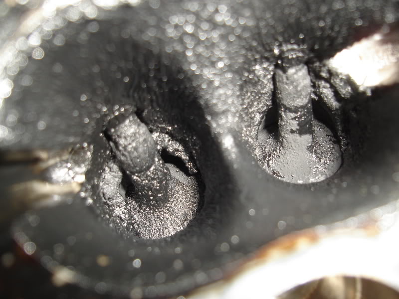

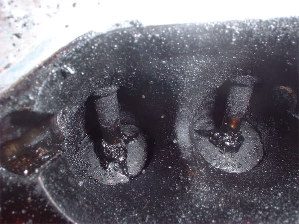

А вот фотки ОБЫЧНОГО закоксования клапанов БЕЗ ГАЗОВОЙ системы на моторе с непосредственным впрыском

Re: ГБО 5-го покоління? [Re: ProGas 4ever]
      7 марта 2011 в 00:42 Гілками Прикріплені файли (0 завантажити)
Еще одна
Еще одна

касиво ты все пишешь и местами правильно...
Мода на непосредственный впрыск, конечно, есть. Но так, чтоб соотношение DI-шных двигателей к тем, у которых смесеобразование происходит до камеры сгорания стало 9 к 1 и тем более 19 к 1 через полтора года
К 2012-13 году на рынке НОВЫХ автомобилей (не учитываем жигуляторы, ланосы, китайцев) около 90-95 % двигателей будут с непосредственным впрыском...
ты явно погорячился.
и твои познавательные фото - тому лишний аргумент

Фотографии взяты с и-нета, а бензин там был немецкий.
Это конструктивная особенность моторов с непосредственным впрыском: если форсунки в обычном впрыске омывают клапана бензином, то с непосредственными впрыском на клапана попадают картерные газы, которые остаются в виде нагара и процедура очистки клапанов стала частью обычного ТО.
Речь о другом, что с таким нагаром двигатель работает нормально и ни о каких зависающий клапанах (как это было написано в более ранних постах) речи быть не может.
Информация об использовании в новых двигателях непосредственного впрыска идет от производителей. Абсолютно все автопроизводители ведут работу в этом направлении.
