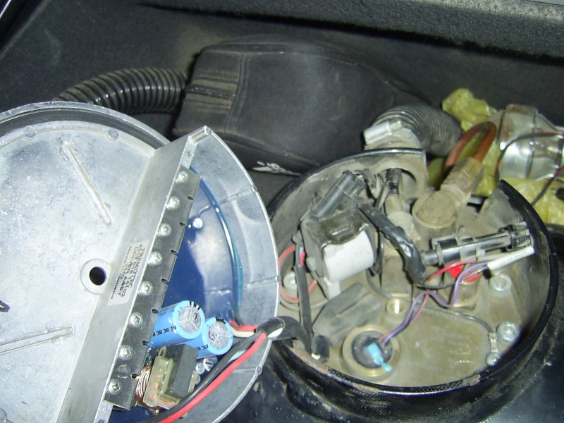

саш вынимали новый мульт ( 3 дня ка поставили одна заправка )
трубки медные черные , взял реактивов проверил - сернистые соединения меди ...
Зашибатый у нас газ... И к сожалению не только газ.

Re: ГБО 5-го покоління? [Re: MadMax]
      10 марта 2011 в 09:55 Гілками
Максим.
Я очень подозреваю, что сернистая медь смывается со стенок трубок и баллона в виде очень мелкодисперсного порошка, от которого фильтры не спасают.
свои Valtec Type34 разбирал на выходных до самых кишок - на всем темный налет а-ля цемент. т.е. твердый абразив- форсункам.

Re: ГБО 5-го покоління? [Re: Allodin]
      11 марта 2011 в 01:21 Гілками
по отложениям я пока наблюдал 4 вида газа
темносерый порошок
черные окатыши типа смолы
оранжевый порошок среднее между ржавчиной и суриком ...
стружка стальная и люмуниевая не в счет ...
      15 апреля 2011 в 00:29 Гілками
Кстати, если интересно, за последние полтора года что начали наравне с медной ставить термопластиковую трубку замечена явная тенденция- машины с термопластиковой расходкой в 99% случаев приезжают на ТО с девственно чистыми фильтрами
