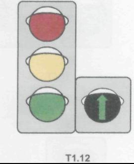

Есть еще на протасовом яру (пересечение с гринченко) светофор со стрелкой прямо в доп секции. и без контурной в основной. Я считаю что ТС проехал правильно, а за неправильную установку знаков/светофоров должны отвечать Гайцы. Так что в суд, после положительного решения (а можно и не дожидаясь) подавать в прокуратуру на превышение служебных полномочий. Все в письменной форме с уведомлениями. Выгнать их не выгонят. Пока максимум который знаю это понижение в должности/звании и запрет на постовую работу, но нервы им попортишь. Параллельно в ГАИ чтобы исправили светонфор.

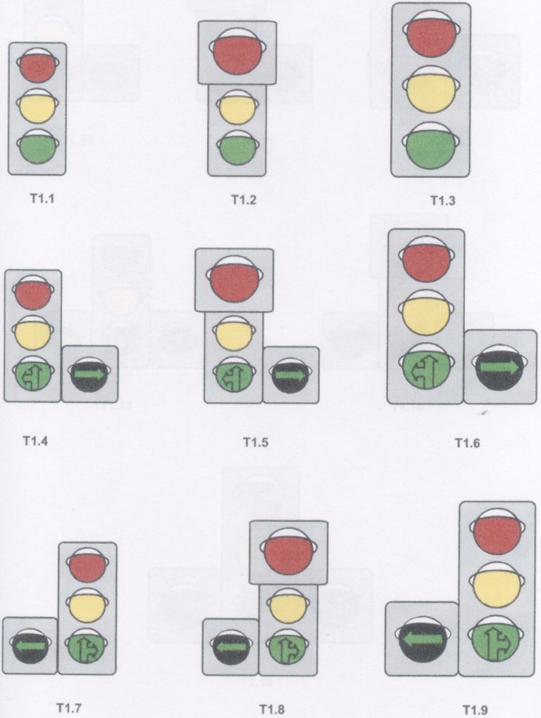

Горит основной, движение в любом направлении.
Горит "стрелка + красный", только прямо.
Горит основной, движение в любом направлении.Горит "стрелка + красный", только прямо
Змінено Snikoll (18:42 07/01/2010)
опытный писатель ****
66 лет (47 лет за рулем), Чернигов
Сообщения: 1299
С нами с 25.05.2009
Re: Помогите, пожалуйста, разобратся с проездом на перекрест [Re: Джин]
      7 января 2010 в 18:43 Гілками Прикріплені файли (0 завантажити)
Горит основной, движение: прямо, налево, разворот.
Горит "стрелка + красный", только направо, с крайней правой полосы.
Если перед перекрестком НЕ установлен знак 5.16, и водитель заехал на крайнюю правую полосу, а ему нужно "прямо". Он может находится на этой полосе и ждать основного "зеленого". Правилами НЕ запрещено. А вот, если сзади подъедет автомобиль, которому нужно "направо", тогда водитель обязан повернуть "направо", потому что он создал препятствие.
16.10. На перекрёстке, где движение регулируется светофором с дополнительной секцией, водитель, находящийся на полосе, с которой производится поворот, должен продолжать движение в направлении, указанном стрелкой, включенной в дополнительной секции, если его остановка на запрещающий сигнал светофора создаст препятствия транспортным средствам, движущимся за ним по той же полосе.
Горит основной, движение: прямо, налево, разворот.Горит "стрелка + красный", только направо, с крайней правой полосы

7.4 Транспортні світлофори типу 3 треба застосовувати як повторювачі сигналів світлофорів типу 1 у разі, якщо їх видимість ускладнена для водія першого транспортного засобу, що зупинився біля стоп-лінії на крайній смузі проїзної частини даного напрямку.
Можна застосовувати ці світлофори для регулювання руху велосипедистів у місцях перетинання дороги велосипедною доріжкою.
