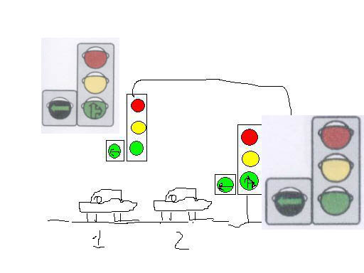

значит схема такая:
1 - светофор на столбе
2 - его висячий дублер для тех, кто едет по левой полосе.
а теперь вид так, как видим его мы, обычные водителЯ.
причем заметьте - что автомобиль "2" может быть и большим автобусом, за которым водителю автомобиля "1" не видно столба со светофором и что там есть эти гребаные контурные стрелки.
сфетофор работает по принципу, что стрелка влево загорается очень ненадолго, а прямо и направо можно ехать гораздо дольше.
но надо учесть, что налево надо очень бОльшему количеству людей, чем прямо и направо. из-за этого и пробка всегда, из-за этого и гайцы сразу за перекрестком.
