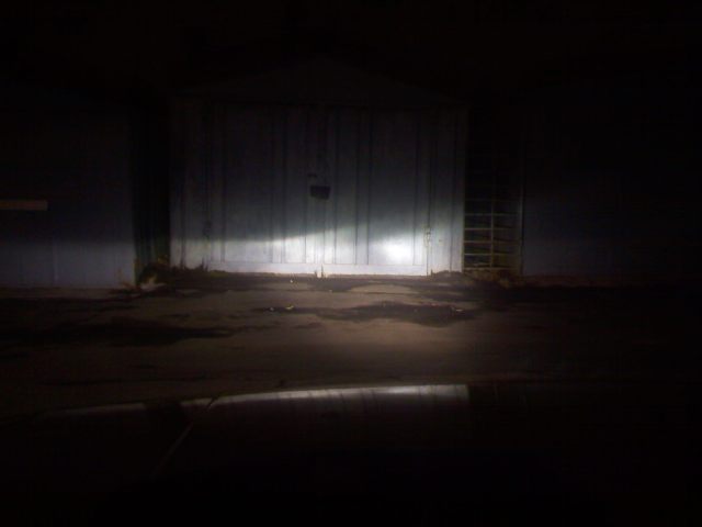

о это очень порваный боян вот фото моего ксенона в новой оптике Ваза 2104 думаю оно явно видно что засветок практически нет,чего нескажеш про лачетти(кста по трассе мне на Вазе моргнули тока пару тройку раз за год и 35тык пробега

проверяться это должно не по фото на стене, а на двух авто.
ставишь свое позади любого другого в 10 метрах, садишься на место водителя переднего авто, зеркала регулируешь под себя.
а то на форуме ни у кого засветок нет, а по киеву едешь - такое чувство, что каждый второй считает своим долгом подсветить потолок мне в машине. хоть бери и книжку туда цепляй - чтоп дармовое освещения зря не пропадало.
на трассе моргать каждому устал давно. у тебя хоть ручной корректор фар есть? ты им пользуешься?
Пару слов в защиту. По этому фото видно ОДНОЗНАЧНО, что фары отрегулированы правильно, и проверять их надо таки по стене. Засветка выше линии границы несколько больше, чем у фар с линзовой оптикой, но существенно меньше, чем у ГРЯЗНЫХ фар любого типа.
Граница света острее, чем на галогене, ибо размер дуги ксенона меньше такового у нити накаливания - и это при любой оптике лучше.
Каждый второй, упомянутый здесь, сволочь, не утруждающая себя регулировкой фар, нагло интересы окружающих, к автору фото отношения это не имеет.
Что значит ХОТЬ ручной? Никаких преимуществ автомат не дает, кроме того что его крутить не надо. Гора рваных баянов огромна, про автокорректор и про то, что он ни теоретически ни практически не способен отследить рельеф дороги впереди и предотвратить засветку.

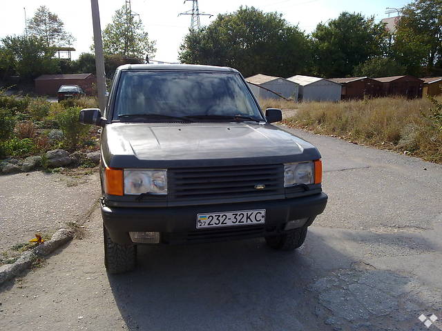

по поводу освещения салона в Вазе фара низко висит. А вот был в семье рейнж ровер 2 так там фара от земли как минимум 1.2 метра вот такие авто и слепят даже на ближнем, ибо ехал я за жигой 06 так мои фары на ближнем сетили как раз им в салон.
хе-хе. висит низко, светит высоко. ничто физике не противоречит. регулярно потолок подсвечивают и обычные легковушки.
высоту фар ровера не мерял, но ехал за мной как-то X3 или X5 ночью за городом. и пока ехал - обочины передо мной его ближний освещал получше моего - а в зеркала ничего не попало.

      27 января 2010 в 22:32 Гілками Прикріплені файли (0 завантажити)
А вот фото рейнжа смотрим на высосту фары
