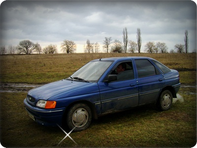

здарова всем у кого есть форд
у меня есть форд ескорт clx 1.4mi
заводится работает как часы
но при нагрузке глохнет выдаёт 4 тис оборотов дальше газуешь начинает глохнуть
на первой передачи медленно едет дашь газу начинает глохнуть
всё перепробувал
всю електронику датчики бензонасос
зажигание инжектор
кто знает помогите пожалуйста!!!!!!!!
