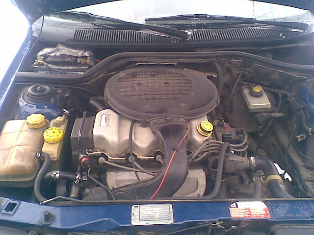

Проверь давление топлива. Нужно врезать тройник и подсоеденить манометр в топливную трубку перед входом в модуль моноинжектора. Давление должно быть 1кг, а через минуту после остановки 0,5кг. Если по другому крути винт(шестигранник) регулировки давления топлива.

1. такме симптомы даёт умирающий бензонасос
2. такие симптомы даёт умирающая лямда
3. такие симптомы даёт умирающий/забитый катализатор
самое простое на разборке попроси бензонасос и подкинь 60% что пройдёт проблема кстате послушай как жужит и может просто топливный фильтр забит

спасиб давление проверю
електро насос мотрочик сам поменял на стенде проверял 8 атмосфер выдаёт
лямбду ставил другую тож самое!!

тогда начни с топливного фильтра

лямбда проверена,давление 1 бар,сегодня мерял фильтры масло и свечи поменял
зажигание выставлено !!!
а справа под криломгде угольный фильтр там стоит такой маленький моторчик который открывает воздух ,он окислился,может эт он????
одни говорят переделать на карбюратор,другие говорят можт эт чёнить с мотором
ниргде в бердичеве нет програми для диагностики ескорта 93 года 1.4 моно инжектор
говорят програма нужна
может кто сылку может дать ???

по поводу давления
и что бы не задавал вопросов
1 бар = 0.986923267 атмосферы

братва спасибо огромное за помощь!!!
ура я нашёл и устранил причину)))
во всём виноват был датчик абсолютного давления(вакумный датчик),купил на автобазаре за 150 грн
машина как на сет народилась рвёт с под себя!!!
поздравляю
ты кстате прав... обрати внимание на стенде 8 атм, на машине 1...

ну не то чтобы "какого-то" в данном случае этот датчик - основной, по которому смесеобразование делается.
