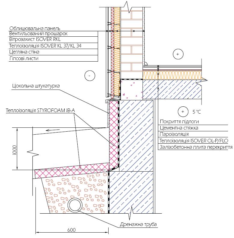

Re: Есть проблема! Утепление. [Re: Лесник]
      1 февраля 2010 в 17:00 Гілками Прикріплені файли (0 завантажити)
Заранее благодарен за квалифицированные советы.
Вполне квалифицированный малюночек (Державний науково-дослідний інститут будівельних конструкцій):
Взято отсюда
http://www.professional.isover.ua/public_rus/proekt_rus_albums/8_pdf.pdf
http://www.professional.isover.ua/index.php?pid=33

Re: Есть проблема! Утепление. [Re: Myrrzik]
      3 февраля 2010 в 18:40 Гілками
Дабы не плодить тем. У мене вопрос обратный. Есть подвальное помещение ( не известно будет ли отапливаться все или только часть его) оно перекрыто панелями, ну и панели просмолены сверху польским рубероидом. Это будет пол первого этажа.
По-хорошему - утеплитель ~50мм, из тех, что пригодны работать под нагрузкой: плотная каменная вата, ЭППС, пенопласт 35. Будет "плавающий пол". Хорошая тепло-звуко-изоляция. Хорошо тем, что топот и стук по полу не будет передаваться в соседние помещения. Ну и от подвала не зависеть. Под теплый пол - обязательно.
(см схему вверху)
