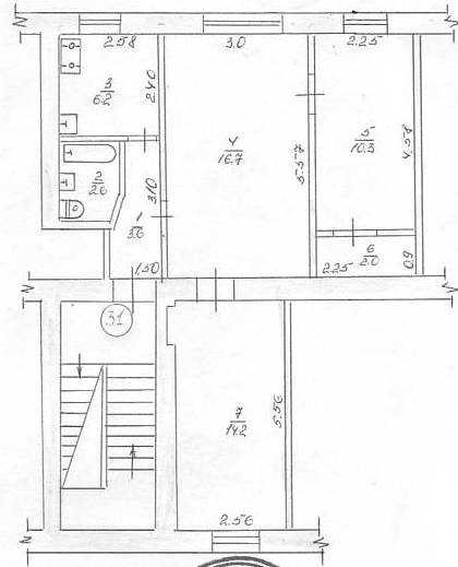

      6 февраля 2010 в 12:41 Гілками Прикріплені файли (0 завантажити)
Нужно расчитать мощьность и кол-во електроконвекторов на 3-ком квартиру. Какую марку брать по соотношению цена-качество? Где?
