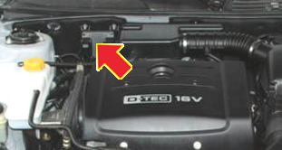

кто знает, где в шевроле Эванда находятся мозги(конкретно в какой части салона)
...не могу подключиться к диагнстике, новерное "отрезан" розъём для подключения,-вот хочу разобраться сам

Посмотри картиночки. Может поможет. Если что приезжай поищем. Есть нормальный диагностический прибор.

там, где показано на картинке, по-факту споит разъём,проводка от которого уходит в салон, где-то в облость ног переднего пассажира...
не хочется раскурочивать весь пластик в салоне, а то ж как бывает...можно чего-то и поломать...
В любом случае, спасибо за совет!!

Подключение к диагностической колодке показано на фото:
Мозги находятся у ног пассажира, доступ очень простой:
Напиши ,пожалуйста, по-конкретней, где имено стоит "мозг", - а то по фото не очень понятно...

Evgeniy_
На фото видно правая сторона, отодвигаем коврик откручиваем железную защиту и снимаем блок:
