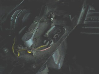

Нашел проблему!!! Все оказалось намного проще чем казалось... а я уже массовый перебор авто задумал! Все дело в расходомере, отошли кое какие контакты от приспособления над расходомером.
Чуть пошевелил, и о чудо, машина заработала ровно... тонна с плеч
Фотки устройства прилагаю... посмотрите на это чудо разработку.
