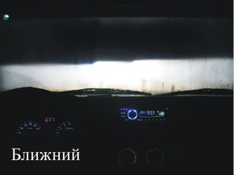

      1 апреля 2010 в 10:33 Гілками Прикріплені файли (0 завантажити)
Занимаюсь автомобильными мониторами, штатниками, ксеноном, в том числе и линзами.
Так вот для того что бы решить ставить лизны китайские или нет, нужно найти человека у которого они стоят и спросить стоит ли это делать. Я не знаю ни одного человека, который не доволен линзами, зайди на форум ланос клана, там куча инфы по линзам и много обладателей их. Себе в сенс поставил линзы после би-ксенона, разница очень ощутима, никаких засветов, никаких пропусков, линия среза четкая, поэтому встечку и не ослепляет( конечно если не отрегулировать, то можно и самолеты подсвечивать).
Рекомендую тебе найти человека с установленными линзами, посмотреть свет, узнать его впечатления, купить их и установить самостоятельно. Отчетов по установке в и-нете полно! Насчет качества - продано около 100 комлектов, с 2-3 были некоторые проблемы, которые решаемые. Недавно 1 человек менял фары и перешел с линз Hella Depo на китайские и остался доволен.

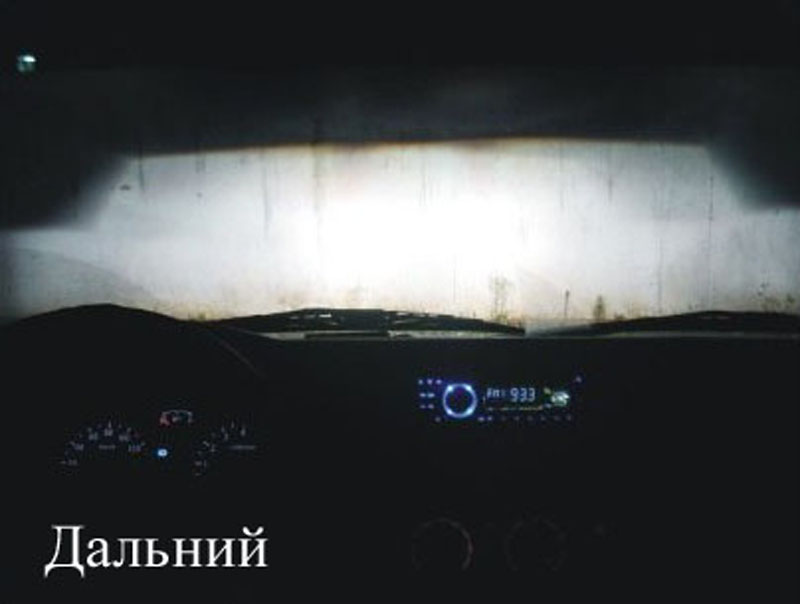

      1 апреля 2010 в 10:34 Гілками Прикріплені файли (0 завантажити)
дальний свет , качество фоток не очень правда, в живую намного красивей выглядит.

ставил себе Н4 биксеноновые линзы сотку фотоотчет , сразу поехал на Бош сервис отрегулировал фары, свет как на фотках выше у Zulu правда у меня более ровная полоса, встречников не слепит, а ваабще не встречал линз которые бы слепили,правда джипы иногда,светом доволен,светит ярче,особенно хорошо подсвечивает ямы, светит не дальше галогенок, кстати когда едешь сразу видно у встречника линзы или колхозный ксенон, а если еще и с рифленой фарой

Это ближний?!!!
да там даже жипам в зеркала херачить будет, не говоря уже про встречников... смотри - словишь жменю гаек однажды в лобовое с такой регулировкой
